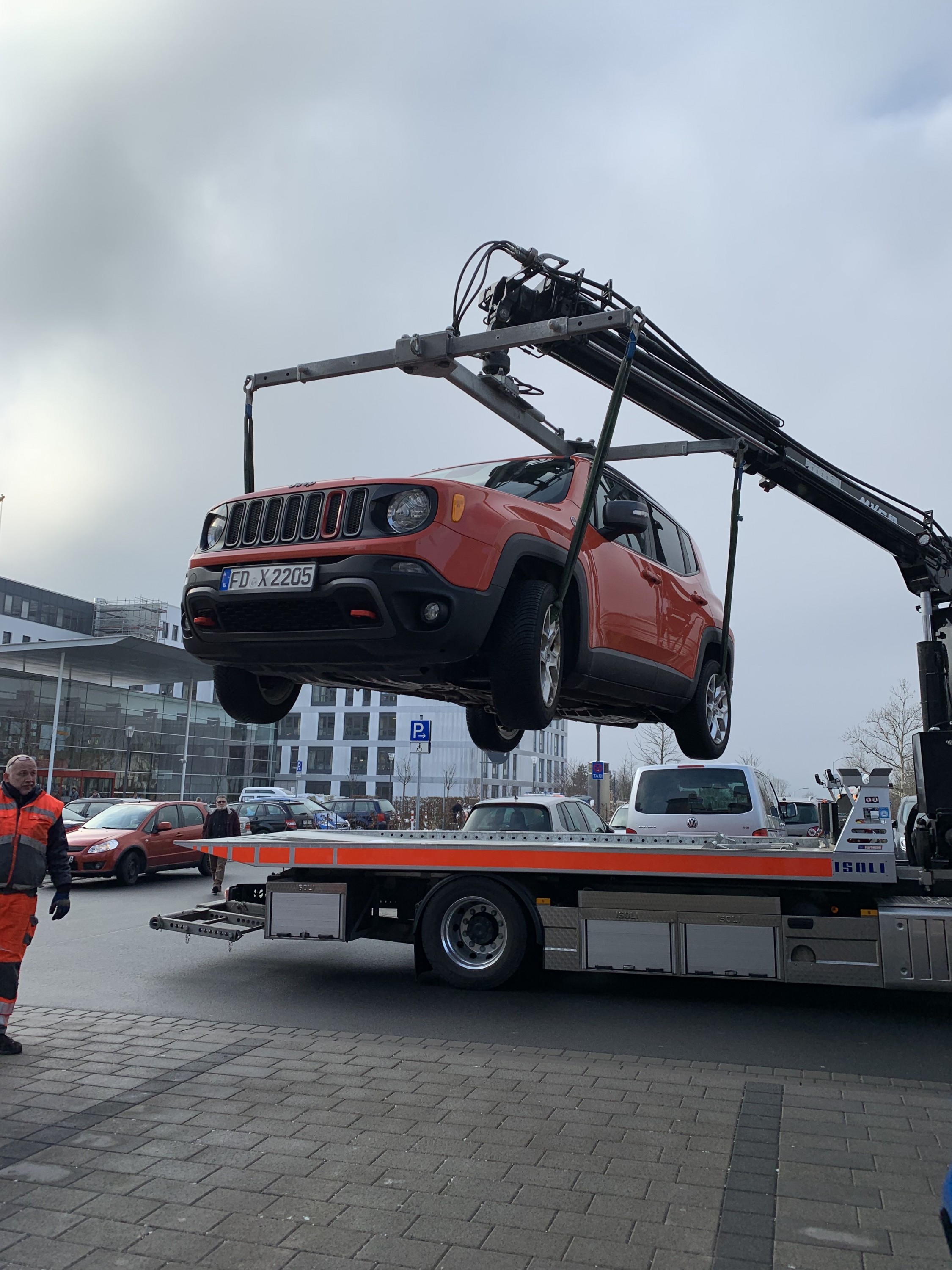

Also nachdem er mit das schon ein paa mal angezeigt hat und ich nicht nach geschaut habe macht er jetzt aus trotz die Bremse nicht mehr auf, und das nur 2 km von meinem Jeep Händler entfernt.
Gut das ich das Auto die nächsten Tage eh nicht brauch da können die sich jetzt drum kümmern.

    • Also ich habe die Auflösung nun endlich. Undzwar hatte ich ja mal einen Unfall mit dem Auto und da ist ein Stecker der auf dem bremssattel sitzt und steuert wan die Bremse zu macht und wan sie aufgehen soll wa gebrochen so das der nicht mehr komplett den Kontakt überdeckt. Folgedessen ist Wasser in den Motor gelaufen und ist gefroren und hat somit den Motor von innen aufgedrückt und hat verhindert, dass die Bremse wieder aufmachen kann.
