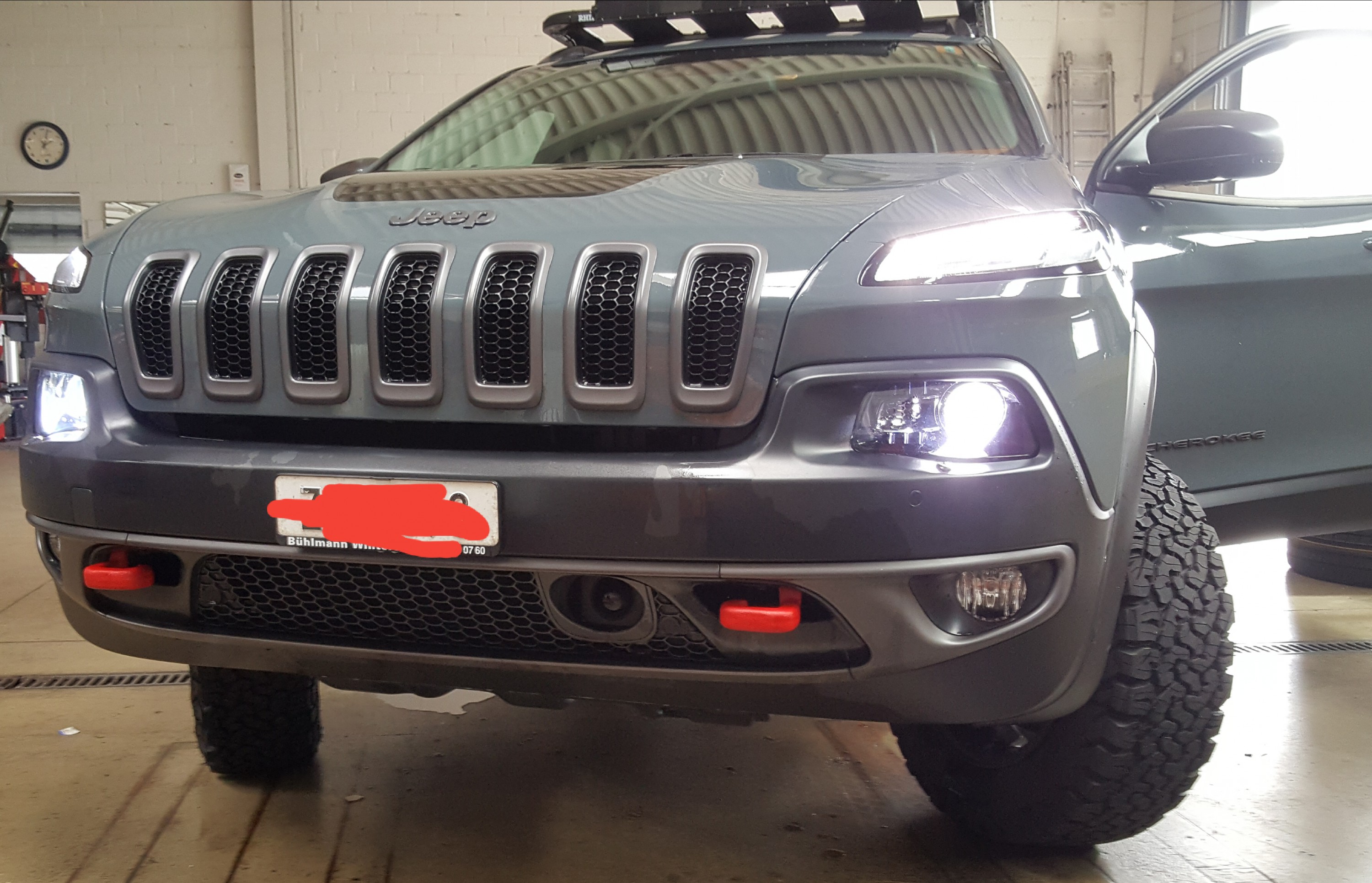

hoffentlich kann der Fußgänger gut und hoch hüpfen im Fall des Falles. Man hört den Schienbeinknochen förmlich brechen.. Außerdem Problem Versicherungsschutz mit Personenschaden bei Nichtkonformen Teilen beachtet??
Wollte an meinem eigentlich nix mehr machen, komm ich ins grübeln. Was sagt da der Tüv zu, nur mal so bemerkt.

Die Tow Hooks müssen jedes mal vor der MFK (Tüv) de-montiert werden. (Fussgängerschutz)

Ja selber montiert=> Montagezeit ca. 2.5 Stunden => Stossstange vorne weg, Stossstangenträger ersetzen, zusätzliche Halter am Chassis anschrauben und dann noch die Tow Hooks anschrauben. In der Stossstange muss noch der Pralldämpfer entfernt werden und die Ausschnitte für die Tow Hooks gemacht werden. Originalteile über Rockauto bestellt.
Kann man da genauere Infos bekommen? Selbst angebaut oder von der Werkstatt? Kosten? Was musste verändert werden beim Anbau? Sind das originale Hooks oder günstigere vom anderen Hersteller? Auch hinten?
Walbala

Ein weiterer Traili in der Schweiz mit Hooks, hast du Sie auch selber montiert?
