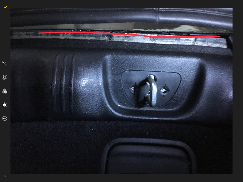

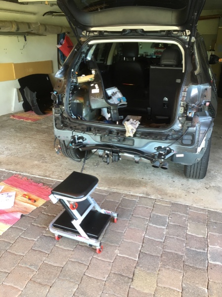

    Hey. Das mit der Stoßstange ist etwas knifflig.
    Die äußere Hülle ist innen an einem Träger mit 10 Plastiklaschen befestigt.
    Hierzu die Haubendichtung abnehmen, mit einem Keil die Stoßstange etwas von der Karosserie wegdrücken und mit geeignetem Werkzeug die Laschen nacheinander aushebeln. Hört sich schwierig an. Ist es aber auch. ;)
    Die Bilder helfen vielleicht.
    Übrigens habe ich den Rücksitz nicht ausgebaut. Für die Verkabelung reicht es aus die linke Verkleidung nur im hinteren Bereich zu lösen.

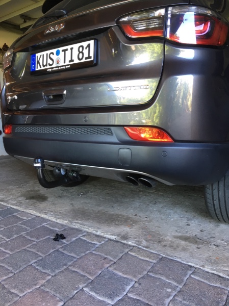

    Hallo zusammen,
    An meiner Opening Edition war keine Anhängerkupplung dran und im Zubehörhandel gab es noch nix. Mittlerweile bieten fast alle großen Hersteller entsprechende Teile an.
    Jetzt habe bei einem großen Online-Händler einen kompletten Satz (Brink) für €340.- (inkl. Versand) bestellt und gestern montiert.
    Mit den beiliegenden Anleitungen war das in knapp 3 Stunden abgearbeitet.
    Ein paar Bilder...

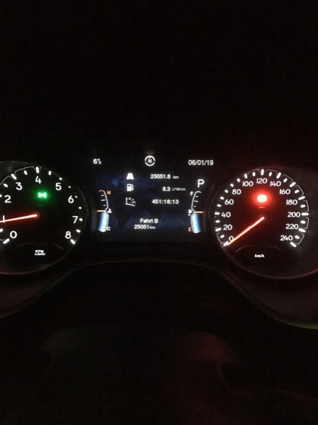

    Der Durchschnittsverbrauch bei über 25Tkm von 8,3 l/100km (siehe Bild) deckt sich ungefähr mit dem Nachrechnen an der Tankstelle. Autobahn und Kurzstrecke sind bei mir so halbe/ halbe. Ab und zu kommen noch kleinere Ausflüge ins leichte Gelände, also Wald-und Wiesenwege dazu. Ich hab’ den Jeep aber nicht zum Spritsparen gekauft...Entgegen der Aussage von Toy4ever kann ich die Allradautomatik nur loben. Selbst bei relativ schnell gefahrenen rutschigen Kurven oder kurzen Anstiegen, abseits asphaltierten Straßen, greift der Allradantrieb fix ein und das Auto bleibt locker beherrschbar. Im Übrigen vibriert und brummt bei meinem Compass nur der Motor ^^ Und wo ich schon mal dabei bin: Der 9te Gang ist auf der Autobahn ab 140 km/h drin und sorgt somit für ein ruhiges „cruising“ Könnte sein dass sich die FCA Autobauer bei meiner Opening Edition noch sehr viel Mühe gegeben haben.

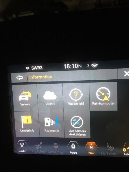

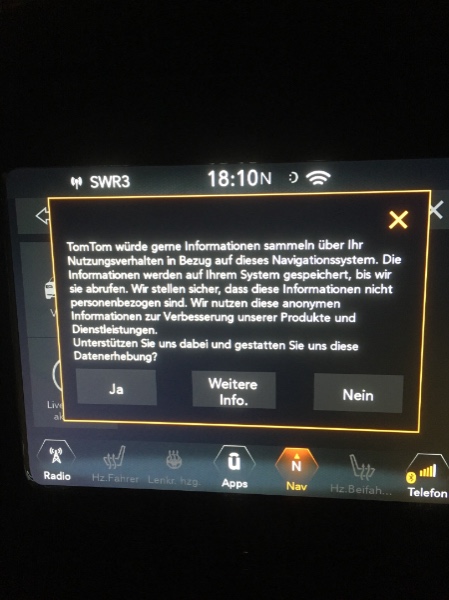

    Die Einstellungen für’s TomTom Live hab‘ ich auch gesucht und nun gefunden. In der Anleitung vom 8.4 Nav steht da nix.
    Wenn man sich bei Uconnect angemeldet hat und ein Smartphone gekoppelt hat kann man im Navi Menü unter „Information“ den Live Service aktivieren, dann noch TomTom erlauben dass die alles Mögliche von dir wissen dürfen und schon ist man drin. Für ein eventuelles Kartenupdate soll man den Händler fragen. Online ist nichts verfügbar.
