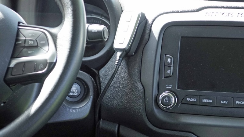

    Habe die DTE Pedalbox eingebaut, Kabel mit Steuerteil unterhalb der Lenkung (unter die Verkleidung unter der Lenkung) versteckt und dann das Kästchen detto mit 3M Klebestreifen bombenfest gesichert. Bedienbar ohne den Blick von der Fahrbahn zu nehmen. Mir taugt`s gewaltig.
    Muss zugeben, hat mein Sohn (Kfz-Techniker) verbaut.
    Gruss

    Hallo, habe mir diese Box bestellt und eingebaut und sie blieb.
    Seit ca. 1,5 Monate fahre ich in div. Moden und bin von jeder Stufe begeistert. Speziell Autobahn mit SPORT+ macht richtig Spass, außer man steht im Stau!
    City-Modus im Stadt und Ortsverkehr, aber meistens bin ich mit SPORT unterwegs.
    Man muss diese Box einfach testen, vorher ist jede Aussage "pro" oder "kontra" ohne Relevanz. Testen kostet nichts, siehe DTE-Seite.
    Gruss
