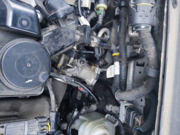

das sieht definitiv danach aus, nur ich finde keinen weiteren Anschluss wo ein Schlauch von diesem Anschluss drauf müsste.
An dem Kasten oben rechts auf dem Motoer für das Auffangen vom Dämpfen und Flüssigkeiten sind alle Anschlüsse belegt.Wäre gut wenn jemand mit nen BJ 2016-2018 Multiair Benziner ein Foto von der Position macht und hier anheftet,so dass ich sehe wo oder was ich dort anschließen muss.
Zuminedest weiß ich nun wo der Geruch im Stand herkommt, der Anschluss und dass dort etwas fehlen könnte ist mir bis dato nie aufgefallen.Gruß Icebear
Hallo zusammen,
ich habe im Stand kein Benzin, dafür Abgasg/Ölgruch seit längerer Zeit.
Nun hat mich meine Werkstatt drauf hingewiesen das bei der Gemischvorbereitung auf der rechten Seite vom Motorblock in Höhe Zylinder 4 (nenn ichs jetzt so) ein Anschluss ist, wo scheinbar ein Schlauch oder iwas anderes normal drauf ist.
Auf den Bildern sieht man, dass es und die nähere Umgebung verölt ist. Geruch ist der selbe wie im Stand aus der Lüftung kommt.Kann jemand schauen ob er den gleichen Anschluss dort hat und was dort normal angeschlossen oder verbaut ist,
Danke und Gruß
Icebear
