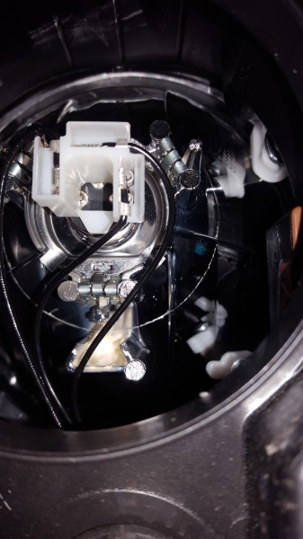

    vielen Dank für deinen Tipp. Ich hatte mich erst nicht getraut so richtig kräftig an dem Stecker zu ziehen. Nun habe ich beherzt dran gezogen und dann kam mir auch gleich die ganze Lampenfassung entgegen. Strecker nun abgezogen und neuen Lampe drauf und das ganze wieder reingedrückt. Trotzdem ist das eine eigenartige Konstruktion.
    Sven
    Hallo,
    ich wollte auch mal meine H4 Lampe wechseln. Mit "gegen den Uhrzeigersinn drehen", wie es im Handbuch steht, scheint es bei mit auch nicht zu klappen. Bin dann auf diesem Thread gestoßen. Doch leider steige ich trotzdem noch nicht dahinter. Kann mir jemand an Hand der beiden Bilder idiotensicher erklären, wie man die Lampe raus bekommt? Braucht man dafür tatsächlich ein Werkzeug?
    vielen Dank schon einmal im Voraus.
    Grüße Sven
