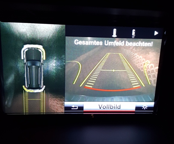

Hat zwar nichts mit dem Thema zu tun, aber um deine Neugierde zu befriedigen werde ich es dir erklären. Ob du es glaubst oder nicht es gibt Fahrzeuge wo die Rückfahrscheinwerfer noch ihren Namen verdienen. Beim Vorgänger war hinter dem Fahrzeug alles perfekt ausgeleuchtet so das man (Frau) ohne Probleme, nach Spiegel, die Auffahrt rückwärtz rauf und runter fahren konnte und das bei jedem Wetter. Auch mit dem Auto von meinem Mann ist das kein Problem, da brauch man nicht einmal die Spiegel und kann sich voll auf die Rückfahrkamera verlassen.

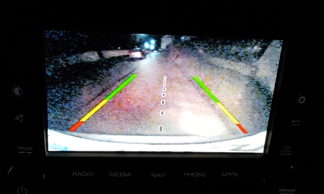

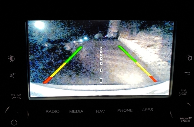

Hallo Rehlein, wo hast du die, fast, passende LED her und wie ist die Kennzeichnung? Wie man auf den Bildern sieht ist die Auffahrt rechts, wo der Rückfahrscheinwerfer sitzt, deutlich besser ausgeleuchtet. Würde am liebsten die Nebelschlußleuchte, auf der linken Seite, zum Rückfahrscheinwerfer umbauen.
So sieht es bei mir aus. Kameralinse ist gereinigt und trocken
1. Beim Händler reklamiert
2. Instrumentenbeleuchtung dunkler gestellt. Vorschlag vom Kundendienstleiter nach der Reklamation.
3. Rückfahrkamera von meinem Mann -

Nach Spiegel fahren ist am Tage möglich, aber in der Dunkelheit und dann noch bei Regen ist bei meiner Auffahrt nur ein Blindflug. Die Ausleuchtung hinter dem Fahrzeug ist bescheiden. Ich hoffe auf Vorschläge wie ich das verbessern kann ohne ewig Fehlermeldungen zu haben. Früher hätte man einfach eine stärkere Birne eingebaut. Geht das Heute auch noch? Wer kann helfen?
Hallo Renegadebesitzer,
ich habe am 14.02.2017 mein Renegade beim Händler abgeholt. Als ich ein paar Tage später, bei Dunkelheit und Regen, unsere steile Auffahrt zur Garage rückwärts rauffahren wollte hatte ich nur ein Schneegestöber auf dem Bildschirm. Im Blindflug bin ich in die Garage gekommen.
Bei meinem Händler war das völlig unbekannt. Nach ca. einer Woche war das Problem doch bekannt. Abhilfe durch Einstellung der Instrumentenbeleuchtung. Eine kleine Verbesserung ist erkennbar aber im Vergleich zu der Rückfahrkamera im Auto meines Mannes immer noch eine Katastrophe. Meiner Meinung nach reicht der Rückfahrscheinwerfer nicht aus um den Bereich hinter dem Fahrzeug richtig auszuleuchten. Die Vorschläge die ich hier im Forum gefunden habe, auf die Bremse treten oder die Nebelschlußleuchte einschalten, kann ja wohl nicht die letzte Lösung sein. Früher waren rechts und links am Fahrzeug Rückfahrscheinwerfer die leider dem Sparstift zum opfer gefallen sind. Kennt einer von Euch das Problem und hat vieleicht auch eine Lösung?
Die Kameralinse war sauber und trocken.
