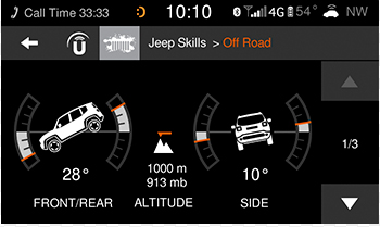

Sehr interessant, vor allem, weil es im krassen Gegensatz dazu steht, wozu man die Abkopplung der Hinterachse erfunden hat. Normal sollte doch die Hinterachse im Auto-Mode nur zuschalten, wenn es ein Traktionsproblem an den Vorderrädern gibt. So wird es zumindest immer dargestellt.
In der Stadt immer beim Anfahren und Anbremsen 50%-50% danach Variabel beim Beschleunigen, bis auf den Graden und langen schnellen Kurven 100%-0% und dann wird abgekuppelt und im Display wechselt die hintere Achse von Orange auf Schwarz.
Am Mittwoch geht mein Renegade zur Werkstatt, hoffe das das Problem behoben wird.
Habe lange gegrübelt was dach Geräusch sein könnte, Lichtmaschine, Klimaanlage, DPF Reinigungsprozess dann, durch die Grafische Darstellung des Antriebs in Jeeps Skills habe ich dann das Problem gefunden.
Schon interessant die Verteilung des Antriebs zu sehen, wusste nicht das der Renegade so oft in 4WD unterwegs ist, im Stadtverkehr fast ständig.

Jedesmal wenn der Antrieb von 4WD auf 2WD umschaltet (beobachtet auf dem Jeep Skills Display) z.B. auf einer langen Geraden, entsteht ein Brummen/Vibrieren, das erst mit hoher Geschwindigkeit oder beim wieder einsetzen des 4WD aufhört.
