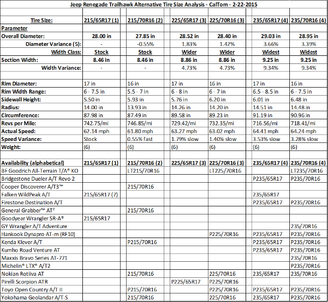

    Den Reifensatz hatte ich auch seinerzeit bei Allrad Pauli geordert und die Abnahme beim TÜV Rheinland machen lassen. O-Ton Prüfer : Ohne Lift wäre es zu keiner Abnahme gekommen. Die Spurplatten hatten da ebenfalls keinen Einfluss drauf. Es kommt auf den Federweg und den veränderten Reifenaussendurchmesser an.

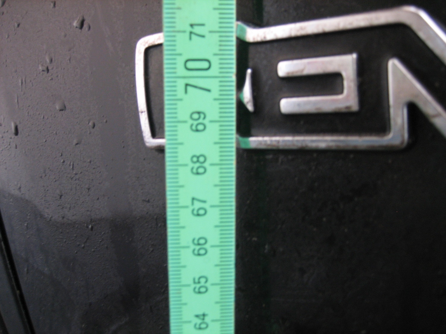

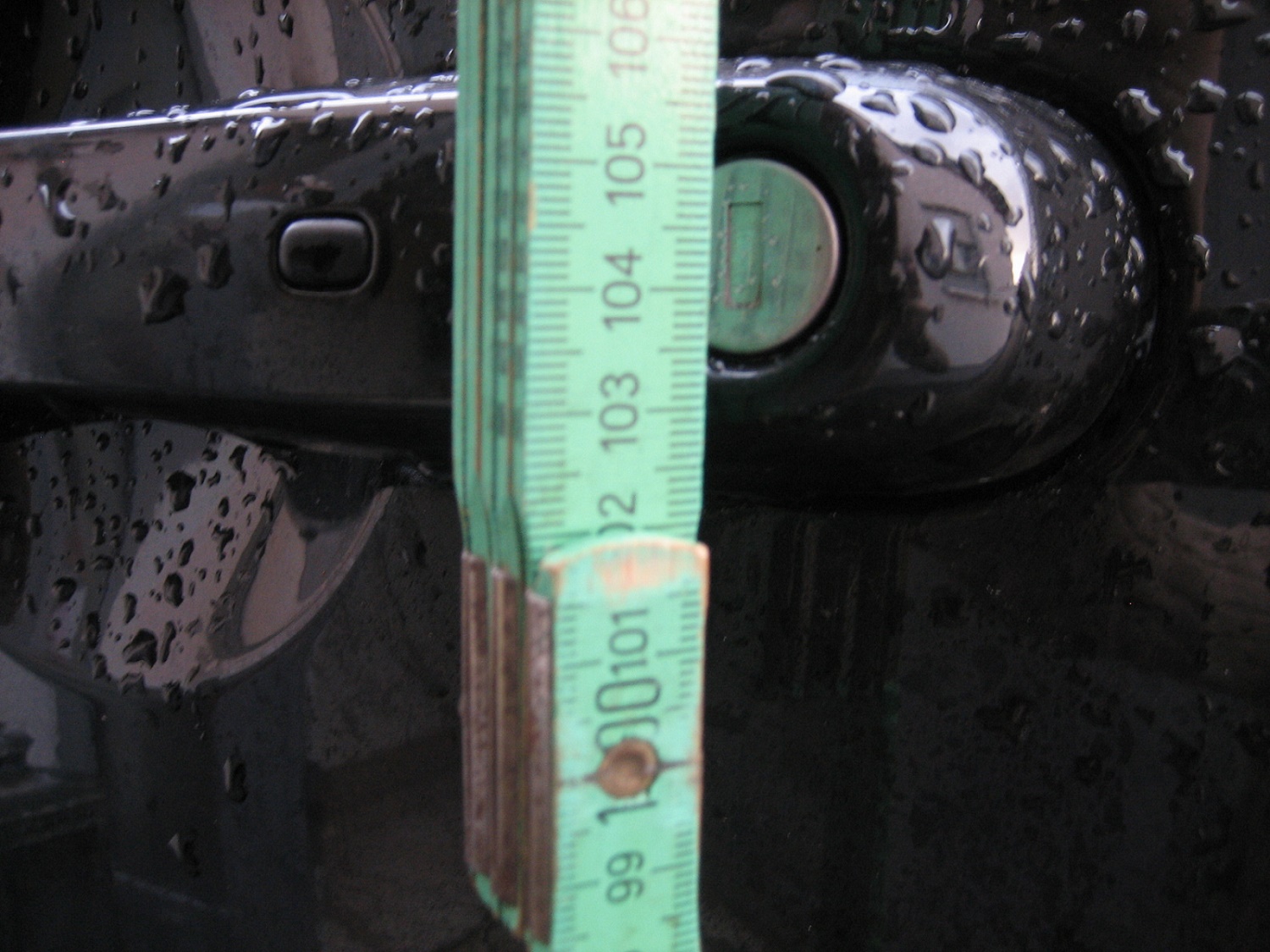

    Und für JR 4x4 noch eben gemessen... Schriftzug 68,5 cm , Türschloss 103,5 cm
