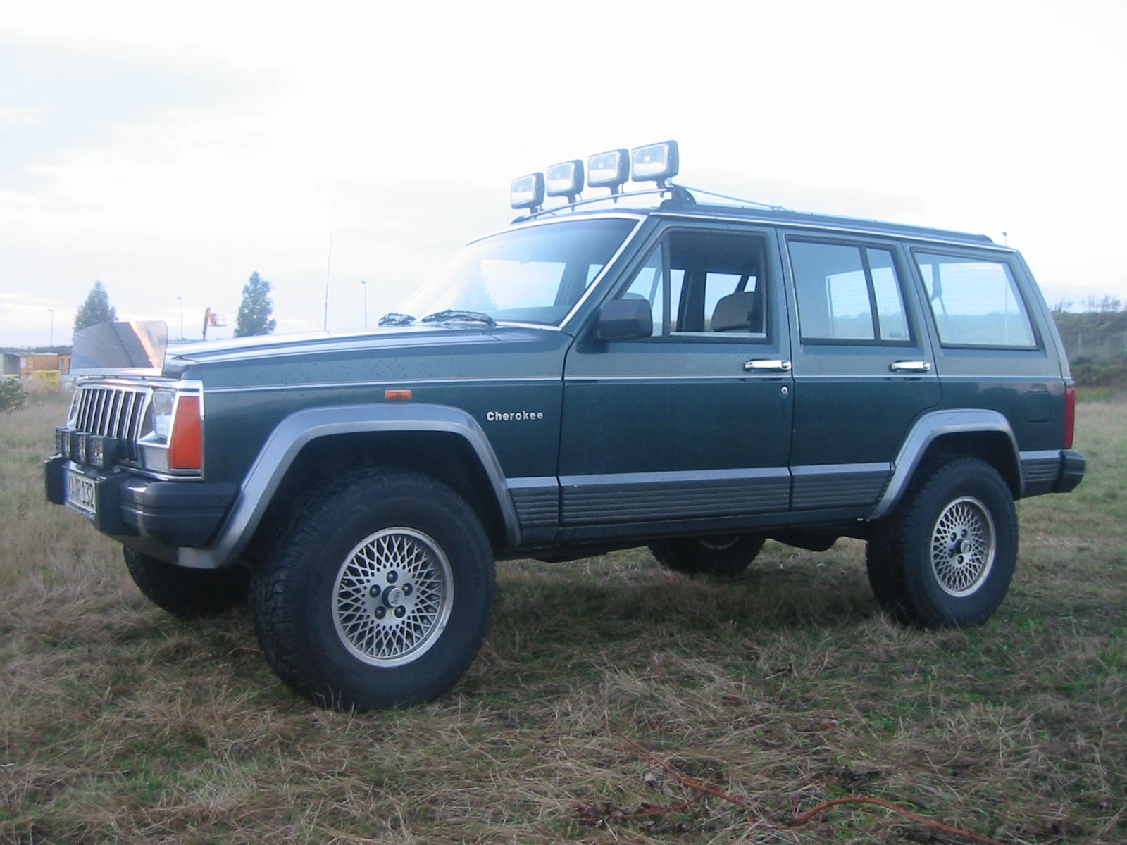

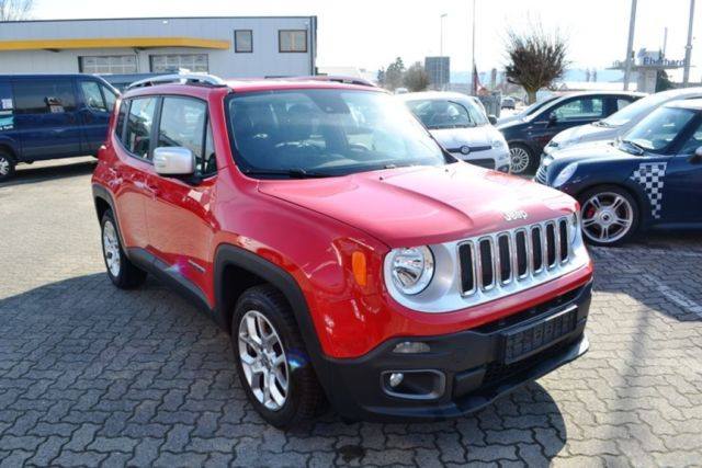

Seit heute bin ich auch ein Renegade-Fahrer.... nach 10 Jahren Cherokee 4.0 und die letzen Jahre von VW über Audi bis zu Nissan einiges gefahren, dacht ich mal wieder Back to the Roots wobei man ja den Renegade mit dem Cherokee nicht vergleichen kann. Bin ja nun auch schon etwas Älter geworden und ruhiger und muss auch nicht mehr so im Gelände rumsauen wie früher. Der Look eines Jeeps hat mirs aber immer noch angetan... Darum nun einen 1.6 Diesel mit ein bischen Schnickschnack. Hoffe ich kann der Community bald auch etwas helfen wenn ich mal dem ganzen Elektronikgedöns mein Verständnis aufbrummen konnte. Achja... zu Fiat habe ich keine gestörte Verhältnis da in der Familie schon einige Punto mit vollster Zufriedenheit bewegt wurden.
