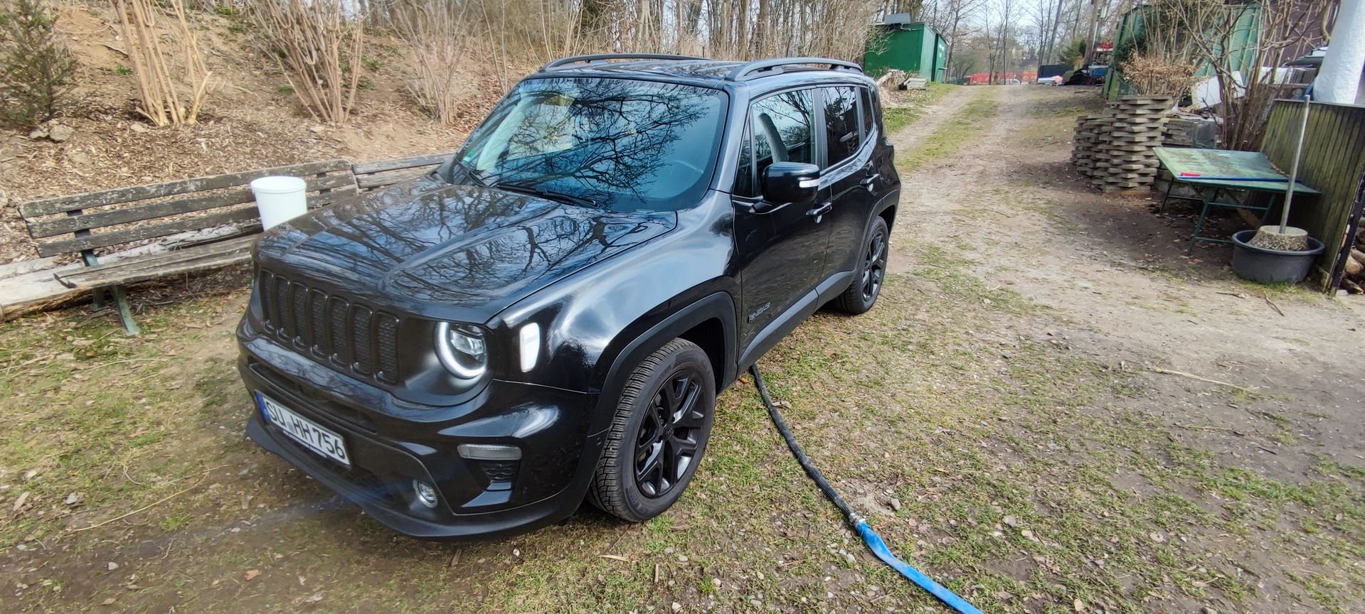

Hallo Freunde des Jeep,ich bin neu hier und habe mir einen Jepp Renegate Baujahr 2020, 70000 gelaufen vor 2 Jahren gegönnt. Aber was ich vorher nicht wusste,das ich schlechte Erfahrungen machen musste was den Service angeht. Also echt Unterirdisch. Letzter Fall: Motor ruckelt beim Gasgeben und die Motorleuchte im Display leuchtet bei 2000U/min. Urteil bei Jepp, Nockenwelle verschlissen, Kosten ca. 3000-4000 Euro.
Habe davon abgesehen und mich erst mal eingelesen warum und weshalb. Mich machte das stutzig das es etwas mit der Schmierung zu tun hat. Ich hatte einen Ölwechsel bei 82000 und jetzt steht die Uhr bei 84600. Also bin ich hin und habe den Ölstab kontrolliert und da staunte ich nicht schlecht,trocken !!! Öl nach gefüllt und der Motor schnurrt wie ein Kätzchen. Unglaublich!!! Ich bin jetzt am überlegen ob ich eine Motorspülung durchführen soll,da gibt es vor und Nachteile.
