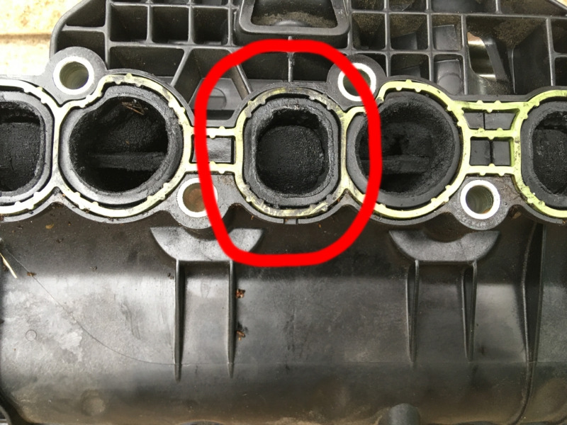

Mit der Zeit trat der o.a. Fehler immer häufiger auf, worst case war so 2x auf 30km Fahrtstrecke. Es wurde dann mitunter ziemlich gefährlich, da die Steuerung zB. beim Ansetzen von einem Überholvorgang in Not-Mode schaltete. Dann hieß es stehen bleiben, Zündung aus – 30sec. abwarten – Zündung ein.
Die MKL ging aber nach der Weiterfahrt und 3-4x Anlassen später wieder aus, das Fehlercode blieb gespeichert.Als ziemlich eindeutige Ursache stellte sich dann eine verkrustete Klappe in dem Abgasstrang der Ansaugbrücke. Diese klemmte und verursachte so Differenzen in der „Luftmenge“. Anbei 2 Aufnahmen des Übeltäters.
Bei der Gelegenheit eine Frage: wie soll man es in Zukunft vermeiden, hat jemand bitte eine Idee, wie die Ansaugkanäle (vom AGRV kommend) „gereinigt“ werden können?
