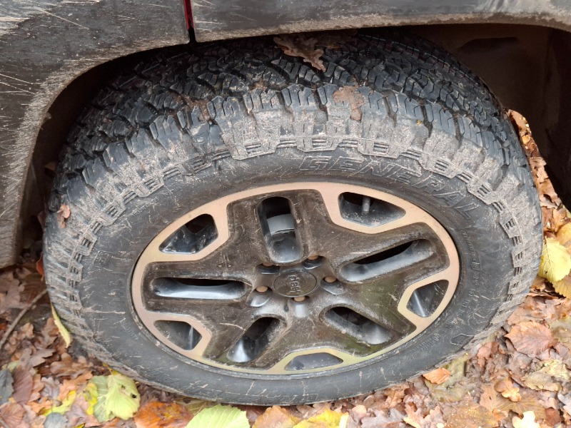

General Grabber 225/65-17 mit Nebenwirkungen ca 2cm gewachsen.
Dankeschön,Mac.
Hallo,eine frage an alle die 225/65-17 fahre.Was für einen Luftdruck fahrt ihr?Bekomme am Fr.meine neuen At/s.
