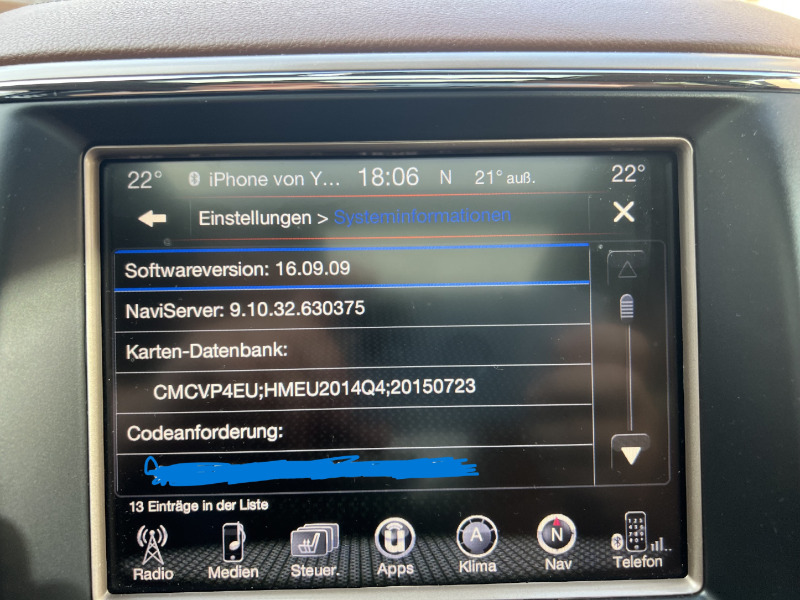

    Also ich habe wie in der Beschreibung 2 USB Sticks erstellt.
    1x Backup und 1x Mit neue Karte
    beides mit der gleichen swdl.iso und script.lua
    Und natürlich habe ich erstmal mit dem Backup Stick gestartet. Das längste wo ich gewartet hatte waren 60min.(ohne Erfolg).
    Und auf dem Stick blinkt die LED anzeige anfangs kurz aber dann hört es auf zu blinken. (Zeitspanne von ca. 10sec)
    Dachte mir vllt hat er trotzdem Backup erstellt aber die Ordner waren leer.
    Daraufhin mal den Update Stick probiert auch das selbe. LED blinkt für ersten 10sec. danach nicht mehr. Und Karte ist nicht aktualisiert.
    => Daraus schließ ich dass entweder der script nicht erkannt/ausgeführt wird oder die .iso file
    Wie auch immer habe auch andere .iso files versucht.
    Aber jedes mal das gleiche Ergebnis. KEIN ERFOLG...
    Hallo liebes JGC Community.
    Ich bräuchte etwas Hilfe :)
    Ich habe bei meinem Jeep GC folgende uconnect daten:
    Als erstes geht es mir darum nur die Karten zu aktualisieren und wenn es dann auch geht den uConnect Firmware(kein muss).
    Ich habe so einige Methoden in Foren gesehen sei es diese 1 Magic Files.... (link)
    Und wenn ich all diese Anleitungen befolge reagiert mein uConnect nicht auf die swdl.iso files. Das heißt die script files werden nicht ausgeführt.
    Entweder wähle ich jedesmal die falsche iso aus oder iwas anderes stimmt nicht.
    Mittlerweile habe ich auch herausgefunden dass mein uConnect aber auf diese swdl.UPD Files reagiert. zwar mit ner Fehlermeldung dass die Version nicht stimmt
    aber zumindest etwas.
    Also wie gesagt mein Ziel ist fürs erste nur die Karten zu updaten. Was man noch zusätzlich dazu machen kann wäre nur ein Bonus für mich :)
    Hoffe es kann mir jemand helfen...
