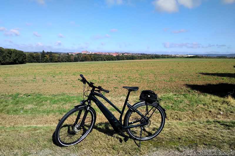

    Last not least ein Specialized Vado 4,0. Damit bin ich aktuell unterwegs Dieses Pedelec vervierfacht die eingesetzte Kraft. Ziemlich coole Sache!

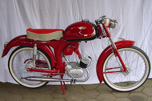

    Auf den Bildern seht ihr ein Staiger Feuervogel, das Foto zeigt nicht das Exemplar aus meinem Besitz, sondern ein extrem gepflegtes Exemplar. Mein Feuervogel musste bereits vor rund fünfzig Jahren verschrottet werden. Leider! Der Kenner wird eine gewisse Ähnlichkeit mit einer 125er MV Agusta erkennen.
    Ganz unten mein eigenes Specialized Vado, im Hintergrund sieht man Rothenburg o.d.T.
