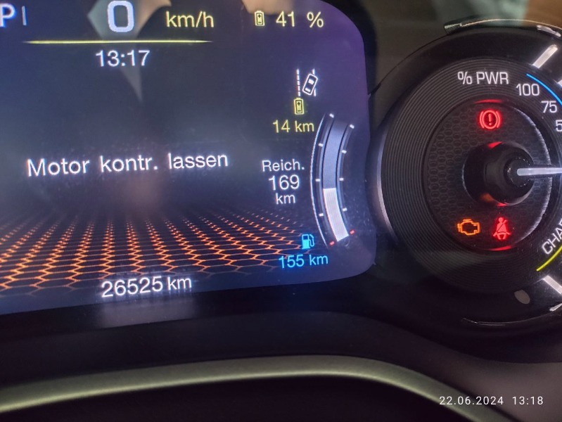

Das würde dann ja passen. Bei meinem Cherokee ging die [definition=6,0]MIL[/definition] am übernächsten Tag auf der Rückfahrt aus. Da hatte ich einen Arbeitweg von 40km Autobahn / Landstraße mit 45 min Fahrzeit.
Wäre dann 1x Starten mehr als bei dir.Ja, das kann ich so bestätigen, dass die Fehler meist nach drei oder vier Motorstarts und ein paar Kilometer weg sind.
Das Problem hatte sich bereits heute Morgen erledigt. Auf dem Weg zur Arbeit ist der Fehler verschwunden und die Motorkontrollleuchte ausgegangen. Auf dem Heinweg vorhin war es weiterhin weg. Und das mit nur zwei Fahrten. Die Fahrt Freitagnacht nach dem Vorfall, um nach Hause zu kommen und die Fahrt von heute Morgen. Trotz abgeklemmter Batterie am Sonntag von 30 Minuten oder gerade deswegen? Wer weiß.
Veepeak OBDCheck BLE Bluetooth
CarScanner für iOS & AndroidDanke für die Links. Dann meide ich die Jeep Werkstatt. Werde es selbst probieren oder zur Not in eine freie Werkstatt.
D.H. mind. 3 Motorstarts mit einer Fahrtstrecke von 20km über mind. 20 min. wobei eine Mindestgeschwindigkeit von 40 km/h erreicht werden muss. Also nur 3x Motor an/aus reicht nicht. (Die genauen Zahlen habe ich jetzt nicht im Kopf, aber die Größenordnung stimmt so etwa).
Btw: Das Abklemmen der Batterie könnte eine erneute Unterspannung signalisiert haben und damit den Löschzyklus unterbrochen haben.
Ich habe 25 km / 30 Minuten Arbeitsweg. Dann werde ich morgen früh zur Arbeit fahren. nach der Arbeit noch einen Umweg fahren und Einkaufen, sodass ich auf dem Rückweg noch mal mind. 20km / 20min Fahrweg habe.
Wenn das nichts bringt, bestelle ich mir ein [definition=5,0]OBD[/definition].

Als erstes sollte der TE die Batterie mittels gutem Ladegrät (C-Tek o.ä.) die Batterie wieder voll aufladen. Sehr wahrscheinlich wird die Motorkontrollleuchte nach dem dritten oder fünften Motorstart nicht mehr leuchten, der Fehler wird aber weiterhin im Fehlerspeicher hinterlegt sein und kann bei der nächsten Inspektion gelöscht werden.Sofern du noch weiterhin Instrumentenkirmes hast, ist eine neue Batterie sehr wahrscheinlich nötig. Und da pflichte ich meinen Vorschreibern bei: Die Elektronik ist sehr schnell beleidigt beim Thema geringe Spannung.

Alles anzeigenDes weiteren würde ich vorschlagen, dass du den Fehlerspeicher auslesen lässt.
Und dann einmal Fehlerspeicher löschen und weiter geht die Fahrt.
Zur Not, kannst du auch einmal den Minuspol der Batterie für 30 Minuten abklemmen.
Sollte so ein Schnellverschluss sein.
Wer morgen mal das mit dem Abklemmen des Minuspols probieren. Ja, da gibts ein Schnellverschluss. Ansonsten fahre ich zu Jeep und lasse es auslesen und löschen.

Mein Compass PHEV 2020 stand eine Woche, da ich auf Geschäftsreise war. Leider hatte ich meine Dashcam nicht abgeklemmt und das Licht war nicht auf Automatik gestellt.
Jedenfalls kam ich gestern Nacht zum Auto und beim Öffnen merkte ich, dass die Innenbeleuchtung ganz schwach ist und beim Startversuch gab es eine Lichtershow im Kombiinstrument und alles war tot.Ich habe das Auto dann mit meiner 12V Starthilfe Power Bank gestartet und diverse Fehlermeldungen im Kombiinstrument erhalten. Motor, DST, ESC, SDW, [definition=10,0]FCW[/definition], Reifendrucksystem, Farmodus, Hill Holder.
Bis auf die Motor Fehlermeldung sind alle anderen während der Fahrt verschwunden.Ich habe das Fahrzeug gerade, 15 Stunden nach dem Vorfall erneut gestartet und die Meldung "Motor kontrollieren lassen" und die aufleuchtende Motorkontrollleuchte sind weiterhin da.

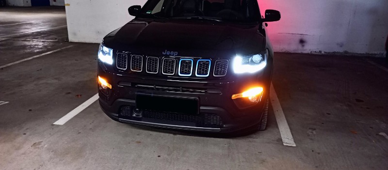

Hab sie installiert und ausprobiert. Meine glimmen 25min nach

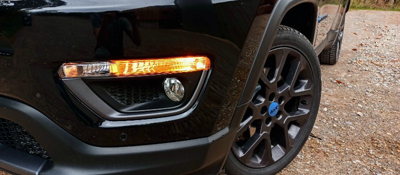

lasse sie jetzt erst einmal drin. Werde mir bei Gelegenheit aber andere besorgen.Anbei die Bilder. Auf Bild 1 ist der Vergleich zu sehen. Links neu, rechts alt.
Das Orange kommt auf den Bildern nicht so schön rüber. Das Letzte in der Tiefgarage trifft es am ehesten.Sieht sicher interessant aus und sicher werden sich auch die Ordnungshüter dafür interessieren...
Sie blenden nicht, somit max. eine OWi. Habe aber die alten Birnen sowie Werkzeug immer dabei. Dann tausche ich sie halt wieder. Ist jedoch ein anderes Thema, was hier nicht behandelt werden muss. Jeder weiß Bescheid.

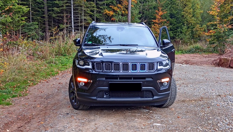

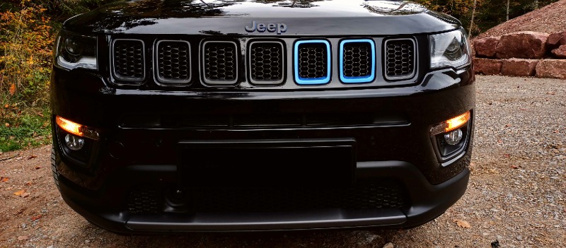

Habe den 2020 Compass 4xe Vorfacelift und mir, da ich keine weißen wollte, Anfang des Jahres Aileo PSX24W LEDs orange fürs Tagfahrlicht gekauft und das leichte Glimmen beim Anschließen gesehen und sie direkt wieder abgeklemmt. Eine Fehlermeldung gab es aber nicht und sie passten vom Anschluss. Es sah halt auch echt gut aus. Schön zu hören, dass es ein bekanntes Problem ist. Werde dann morgen mal schauen, ob sie bei mir nach bis zu 15-20min ebenfalls ausgehen.
Würde die Kurven/Nebelscheinwerfer auch gerne in Orange/Gelb haben. Habe die HELLA H11 YL Twin Blister Xtreme ; AQUA VISION ; Jurmann Trade auf Amazon gefunden und kann mich nicht entscheiden
Werde gleich mal noch auf Ebay und Ali schauen.Bilder nach dem Einbau folgen morgen, damit ihr TFL mal in Orange seht.
