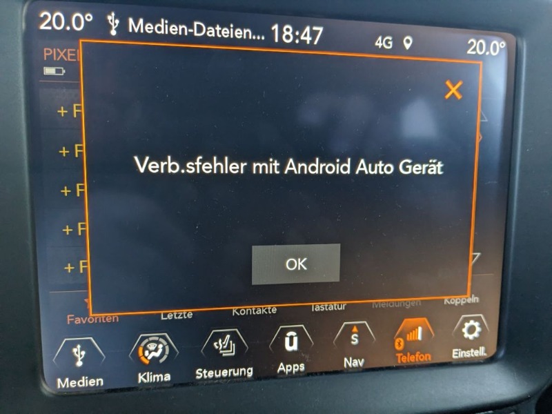

    Seit dem letzten Uconnect-Update ist Android Auto beleidigt: Verbindungsfehler, teilweise automatische Neustarts des Display und am Handy selbst war nur mehr ein unlesbares Dialogfenster :cursing:

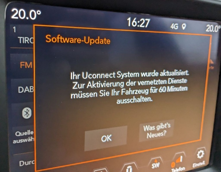

    Hat mir nun doch keine Ruhe gelassen und bei jedem Fahrzeugstart die Aufforderung zum Update….
    Also war ich gestern mal mutig und habe das Update angestoßen. Nach 3h geguckt, UC meldet Update erfolgreich, jetzt noch 60 min. Ruhepause damit sich die verbundenen Dienste aktualisieren können.
    Gerade mal geguckt, es scheint alles normal zu sein. Was verändert wurde kann ich nicht erkennen.
    Eine (weitere) Veränderung, die ich nach uConnect-Update (Maps Kartenversion 25 ließ sich nicht kostenlos aktualisieren) feststellen konnte: Motorstart ist manchmal nur nach erneuter Betätigung des Buttons möglich, vorher ging das mit 1* (länger) Draufdrücken

    Hallo zusammen, kurzes Update. Ich war heute wegen diversen Problemen mit Uconnect/Steuerung, Android Auto Problemen, Uconnect live Services und ganz vielen Problemen mehr und der Werkstatt, ich habe ja davon erzählt. Erstmal das erfreuliche, die Probleme hatten sie in der Werkstatt auch bemerkt, also Gott sei Dank kein Vorführeffekt. Der Werkstattmeister hat sich daraufhin mit Jeep in Verbindung gesetzt, weil bislang alle Autos die sie verkauft haben, diese Probleme die ich habe nicht haben und vor allem nach dem Update nicht.
    Jeep hat nun mitgeteilt, das es immer mehr Fälle gibt, die diverse Probleme mit der Technik haben, es soll laut Jeep am Panasonic Radio liegen, ob die Steuerung dazu gehört kann ich nicht sagen, auf jeden Fall soll Panasonic mitgeteilt haben, das sie mit Hochdruck daran arbeiten eine Lösung zu finden, ich bin gespannt wie die Lösung ausfällt. Morgen wollte sich Jeep bei mir nochmal melden, was die Werkstatt gesagt hat, obwohl sie es ja jetzt besser wissen, nachdem sie telefoniert haben. Doch Mal schauen was die sagen! Es bleibt weiter spannend!!!!!
