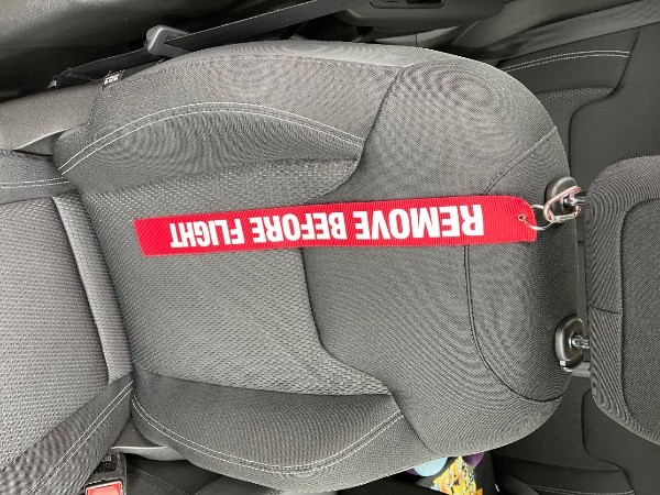

Danke für Eure Hilfe!
Habe nochmal geschaut und erkannt, dass man einen kleinen Knopf eindrücken muss, dann klappt‘s!
Nabend allerseits!
wollte gerade einen „Remove before Flight“-Hänger an der Stange von der Kopfstütze befestigen, bekomme aber die Stütze nicht komplett herausgezogen. Wollte da nicht mit Gewalt ran.
Weiß jemand, wie man die heraus bekommt? Gibt‘s da einen Kniff?

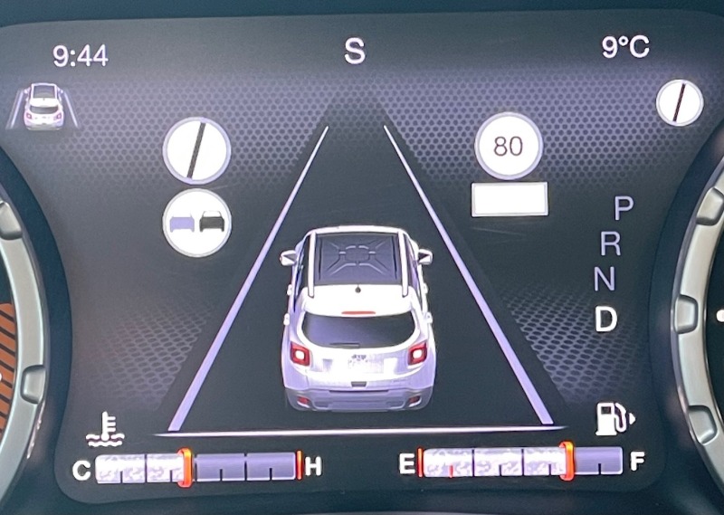

Heute hat der Freundliche das Steuergerät ausgelesen. Allerdings ohne jeglichen Befund oder Fehlermeldung. Aber immerhin hat der Meister festgestellt, dass ich Recht hatte. Spurhalte und Verkehrszeichenerkennung ohne Funktion.
Jetzt gab es wohl eine Anfrage mit Datenübermittlung aller Werte aus den Steuergeräten an FCA. Erfahrungsgemäß dauert es wohl 24 Stunden bis zur Antwort. Dann wissen wir mehr.
Erste Einschätzung vom Freundlichen war, dass ein Steuergerät ein Update benötigt. Das wäre -für mich- die einfachste und schnellste Lösung. Hoffen wir das Beste, ich halte euch auf dem laufenden!

Ich habe meinen Willy zur Probefahrt in Bonn auch auf die Autobahn gefahren. Hier hat auch alles -wie es soll- funktioniert. Da ich das Auto dann auch aus Bonn nach Gladbeck gefahren habe bin ich natürlich auch über die Autobahn gefahren. Und hier konnte ich den Spurhalteassistent nicht nutzen. Auch den [definition=9,0]ACC[/definition] konnte ich nicht einschalten; mittlerweile... -warum auch immer- klappt es mit dem [definition=9,0]ACC[/definition] wieder reibungslos. Der Spurhalteassistent und die Verkehrszeichenerkennung sind weiter ohne Funktion. Wenn ich im Tachodisplay den Menüpunkt 3 auswähle, dann ist alles ausgegraut. Hier auf dem Bild zu sehen:
