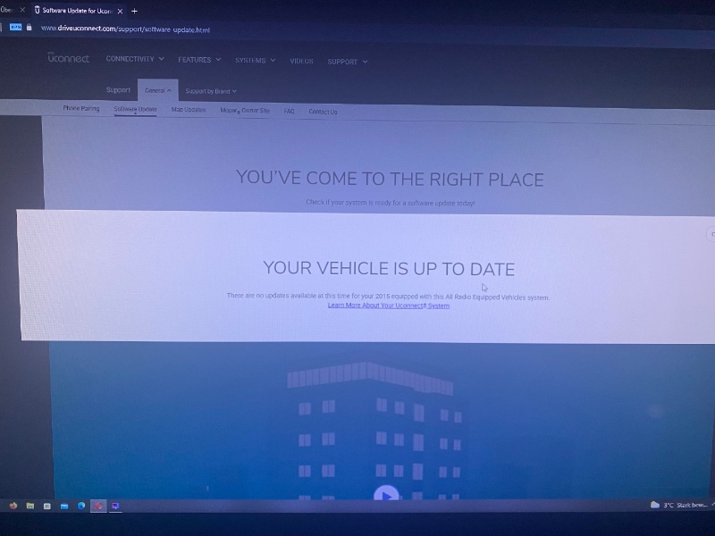

Am Win10 Rechner und Opera gehts
nur bringt mir die [definition=2,0]VIN[/definition] Suche aktuell als Status, hab aber noch die 15.17.5 Version drauf
