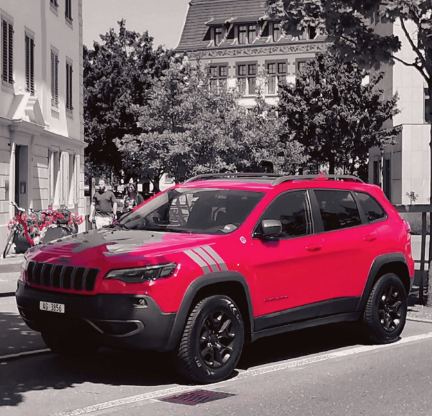

    Bin der Dave, 59, und fahre einen 2019 Jeep Cherokee Trailhawk mit 2.0 T-GDI Benziner. Suchte ein Alltagsauto, das auch Spass macht, und so bin ich die letzten 22T Km mehrheitlich zufrieden damit unterwegs. Wenig offroad, mehr onroad, etwas Steine und Staub in Italien und Spanien, viele Bergtouren in der Schweiz, im Anhängerbetrieb mit Motorrad oder mit den Fahrrädern auf der Anhängerkupplung. Passt!
    Da gibt es meinerseits sicher noch die eine oder andere Frage zum Fahrzeug, auch bez. Aufrüstung/Zubehör. Ist mein erster Jeep.
    Freue mich auf Ideen- und Infoaustausch.
