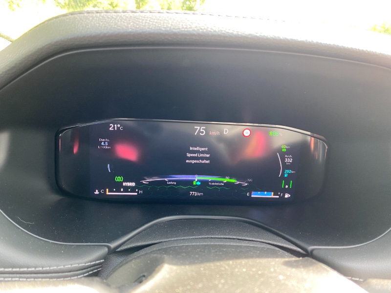

So sieht das aus und der Limiter ist aus.warum plötzlich diese Geschwindigkeitsanzeigen oder Limits auftauchen, weiss ich nicht. Ich miss mal schauen, ob das nur kommt, wenn der Navi aktiv ist ist.

Hast du zufällig den Speed-Limiter eingeschaltet aber keine Geschwindigkeit eingestellt ?Da gibt es ein Zusammenspiel mit der Verkehrszeichenerkennung. Ist in der Anleitung ziemlich unverständlich erklärt. Es gibt auch ein Videotutorial dazu.

MichaelAlso der Speed Limiter (per Knopf im Lenkrad) ist nicht eingeschaltet. Habe ihn aber mal ein und ausgeschaltet. Daran liegt es nicht, denke ich. Aber immer mal wieder kommen die Pfeiel und ein weißes Schild "End Limit", das dann irgendwann verschwindet. Habe keine Erklärung. Die Verkehrszeichen werden auch nicht besonders gut erkannt.
Muss ich mal sehen, was ich da eingestellt habe. Könnte aber sein, die Verkehrszeichenerkennung ist auch nicht so genau. Oft wird ein Schild nicht erkannt und die anzeige blinkt, obwohl schon lange schneller fahren darf. Das war bei meinem BMW präziser.
Dann ist das sehr merkwürdig. Mal geht der Pfeil rauf, mal runter, mal lange gar nicht. Aber ich habe definitiv einen Automatik und den nicht auf man. Schaltung gestellt.

Manchmal wird mir im Display auch in Weiß "End limit" angezeigt, ist das vielleicht eine rudimentäre Blitzererkennung? Allerdings auch da, wo kein Blitz ist/war. Werde ich auch mal weiter beobachten. -

Bei mir wird manchmal im Display ein weißer Pfeil, rauf oder runter angezeigt, in der Anleitung habe ich nichts dazu gefunden, wozu ist der gut? Da das nur während der Fahrt passiert, kann ich es nicht fotografieren, kennt jemand diese Pfeile? -
