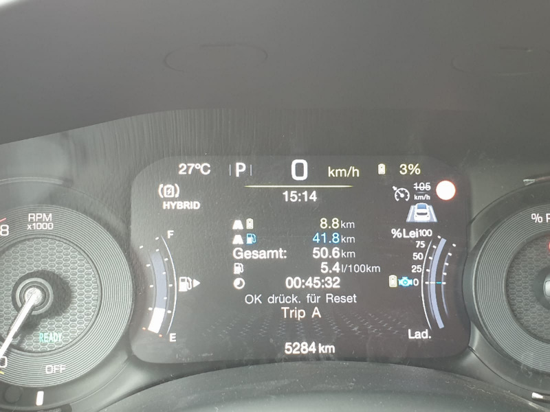

    Hat jemand noch so ein Spezialeffect? Ich habe das schon 3 oder 4 mal. Plötzlich beim Fahren friert den Display im Armaturenbrett. Die Analog-Geräte und uconnect funktioniert weiter, aber Geschwindigkeitsanzeige und andere sing gefroren.
    Ich habe eingeparkt und Auto ausgeschaltet und neu startet - ohne Erfolg. Das Display selbst funktioniert aber - ich sehe zb Background-Image, aber zb Kilometerstand - nicht.
    Was mit schon mehrmals heholfen hat - das Auto komplet von draussen schliessen und wieder öffnen.
    Was hilft nicht: mit starttaste on/off spielen.
    Auf dem Bild ist der Stand wo ich solches Problem bekommen habe, danach im Verkehr das Auto ausgeschaltet und neu gestartet. Die bisher gefrorene Bildschirmstand ist weg, aber nichts neues erscheint.
    Ich weiss, das ich zum Händler muss, aber das ist einfach interessant.
