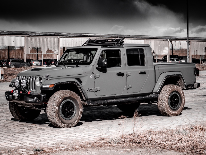

Kann mich dem guten Paulator hinsichtlich seiner Eindrücke anschließen und nach nun drei Monaten und fast 7000 km ein paar Dinge hinzufügen.
Ich habe einen Overland JT mit so ziemlich allem Zubehör ab Werk gekauft, dachte ich. Bis mir auffiel, dass keine AHK montiert war. My mistake, aber ärgerlich, weil es wohl erst Ende Juni eine eintragungsfähige Lösung auf dem aftermarket gibt (Mopar frisch erhältlich, aber die Wollen alleine für den Kabelbaum über 700 (!!) Euronen haben, thx, but no thx).
Seit Kauf ist an nennenswerten Änderungen dazugekommen:
- AEV 2,5“ Liftkit mit Icon 2.0s
- Terraflex Falcon 2.2 steering stabilizer
- 17“ Bon‘Z Beadlocks
- 35“ BFG KO2s
- Rubicon X front bumper mit Warn Evo 12sDer Diesel hat genug Dampf, um die 35er in Schwung zu kriegen, ohne Lenkdämpfer aber etwas schwammig auf dem Asphalt. Fahre den stabilizer auf hart eingestellt, ein Unterschied wie Tag und Nacht.
Der Dieselmotor ist .... SCHWER. Daher auch die vergleichsweise bescheidenen Zug- und Zuladewerte im Vergleich zum Ami-Benziner.
Die Stahlstoßstange vorne mit Winde und den Christbaumleuchten verstärkt dann nochmal das einfedern, wenn man vielleicht mal zu übermütig über den Acker hobelt.
Vielleicht sind aber auch die Federn beim AEV-Kit nicht optimal (habe den Verdacht, dass das eigentlich für den Benziner konzipiert ist...)Die Länge ist, wie oben Paulatorschon sagte, erstmal relativ. Sicherlich wirkt die sich auf den Wendekreis und Rampenwinkel aus. Aber der lässt sich immer noch sehr geschmeidig auch mal durch den Stadtverkehr lenken oder einparken.
Als Overlanding-Plattform ist er leider erst zu gebrauchen, wenn eine Auflastung möglich ist, denn so ist die Nutzlast zu gering, um die Aufbauten, RTT;Equipment, Verpflegung und dann auch noch die Perle mitzunehmen.
Naja, muss die solange zuhause bleiben.
Auf Mopar-Zubehör kann man auch noch ne Weile vergebens warten, musste mir simple A-Pillar LED-mounts aus den US bestellen, weil der JT die Mojave-Haube bekommen hat, was schick aussieht, aber das ganze JL-Zubehör passt - natürlich - nicht dran. -

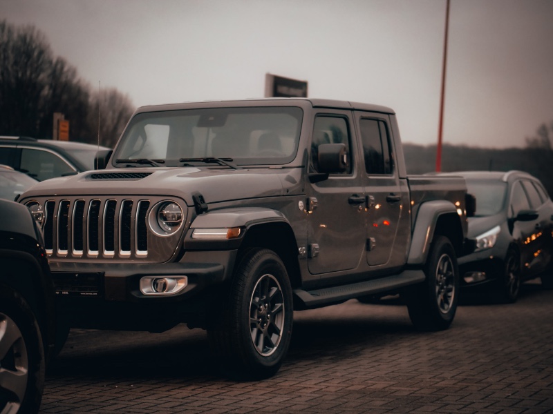

Hallo zusammen,
mein Händler hat jetzt auch den ersten Satz Gladiators auf dem Hof stehen, leider aber gibt es ein kleines Problem.
Die jetzt nach und nach eintrudelnden Gladiator sind wohl alle in den Ausführungen Sport, Anniversary (aufgebohrter Sport), Overland und Launch Edition (auch auf Overland-Basis). Leider keine Rubikon-Modelle.
Laut Händler soll der Gladiator bis Ende des Monats auf der offiziellen Website eingestellt sein, mal hoffen, dass dort auch der Rubicon im Konfigurator ist.Weiß von euch jemand mehr?
Preise sind übrigens nicht ohne... Sport startet bei 60 Mille, Launch liegt bei ca. 75 UVP. Aua...
