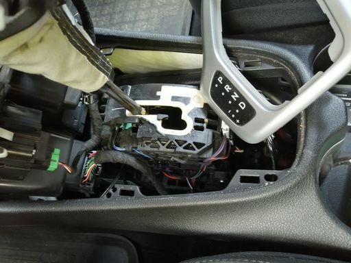

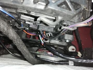

Das ganze hat etwa 30 Minuten gedauert.
Entgegen dem Video ging es auch ohne den schwarzen Kunststoffrahmen komplett zu demontieren.
Gruss
Raimund -

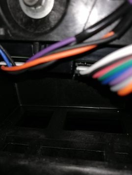

Update

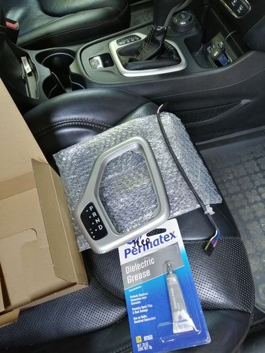

Heute sind die neuen Teile aus USA eingetroffen.
Das Spezialfett habe hier besorgt.Der Jeep Händler hat die Kontakte entgegen der Anleitung nicht gefettet mit dem Spezialfett und der eine Stecker
war etwas schief drauf.Fehler Codes wieder gelöscht.
Mal abwarten wie lange das hält.

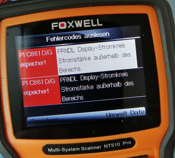

Kurzes Update,
war bei der Jeep Werkstatt und laut Werkstatt, muss das gleiche noch mal gemacht werden, war bereits im Januar 2021 gemacht wurde:
Platine mit LEDs austauschen und der Kabelstrang laut SB 08-054-18 REV A
Nur jetzt ist es keine Garantie mehr und ich soll 548,27 € dafür zahlen.

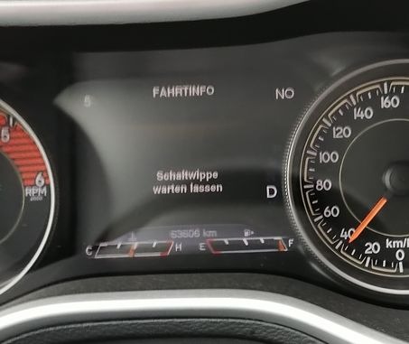

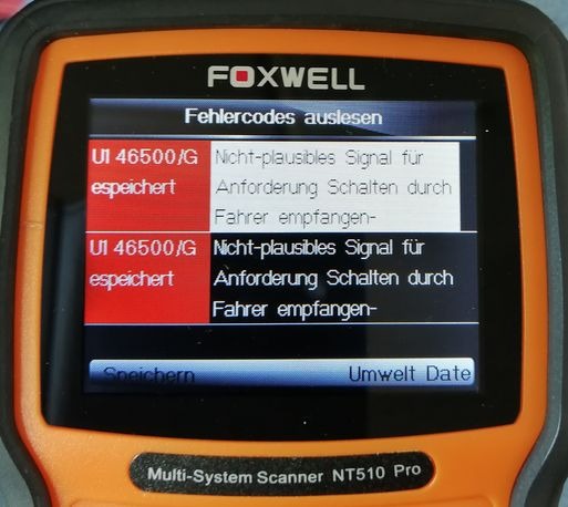

Nach 2 1/2 Jahren wieder das gleiche Problem
Meldung "Schaltwippe Warten" und alle LEDs der Schaltwippe leuchten.
Fehler ausgelesen und die gleichen Fehler wie im Jeep Rückruf.
Es gibt auch ein Youtube Video jetzt davon, offensichtlich ist der Kabelstrang zur Platine sehr
Empfindlich, in Bezug auf Kontaktprobleme. Die Stecken sollen mit elektrischem Leitfett benetzt werden,
bevor sie eingesteckt werden.Video:
Externer Inhalt www.youtube.comInhalte von externen Seiten werden ohne Ihre Zustimmung nicht automatisch geladen und angezeigt.Durch die Aktivierung der externen Inhalte erklären Sie sich damit einverstanden, dass personenbezogene Daten an Drittplattformen übermittelt werden. Mehr Informationen dazu haben wir in unserer Datenschutzerklärung zur Verfügung gestellt.Donnerstag habe ich wieder einen Termin bei Jeep
Gruss
Raimund

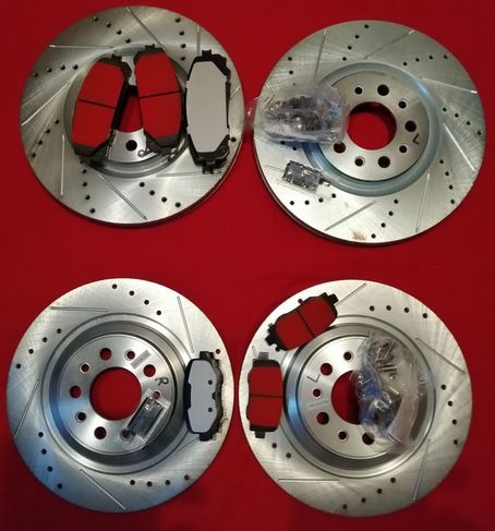

Die verzinkten Bremsscheiben von Power Stop fahre ich schon mehrere Jahre auf der Corvette C4
mit Ceramic Bremsklötzen, habe daher gute Erfahrungen damit.Ich hoffe auf dem Jeep funktioniert das auch
Raimund

Hallo,
hat jemand einen Tipp welche Bremsscheiben nicht so stark rosten
Der original Satz hinten war total verrosten nach 2 Jahren,
die schwarz beschichteten Scheiben von RockAuto fangen jetzt auch
wieder an (Rost und Riefen)
Wenn das Fahrzeug ein paar Tage steht, sind die Scheiben hinten total verrostet.Gruß
