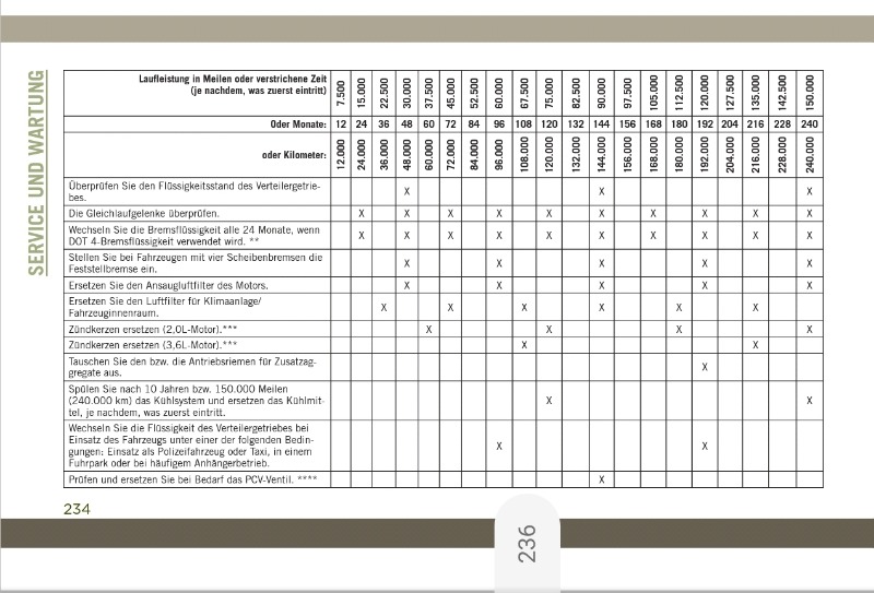

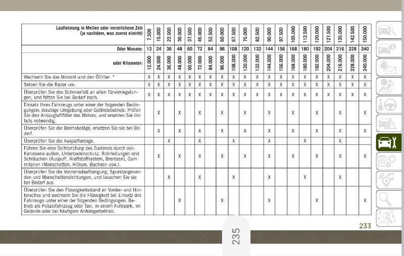

Hy, falls noch jemand Interesse daran hat. Hier die Wartungspläne bzw. Intervalle, druckfrisch aus dem JL 2020 Handbuch.
