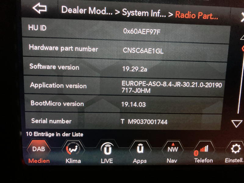

Morgen,
ist diese Softwareversion die aktuellste?
Wie bzw. wo findet man die Info welche Software jetzt sich auf dem Auto befindet?
