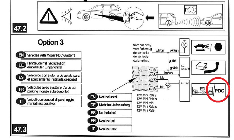

siehe im Bild die Option 3: "Für Fahrzeuge mit nachträglich eingebauter Einparkhilfe"
Beim Cherokee ist die PDC aber nicht "nachträglich" eingebaut, also auch kein extra Steuergeät.
Das "nachträglich" hatte ich tatsächlich völlig übersehen, oh Mann
Klar, da kann ich natürlich lange nach dem separaten Steuergerät suchen.

Ich würde gerne bei Anhängerbetrieb in Rückwärtsfahrt das Gepiepse loswerden und das PDC Steuergerät hinten deaktivieren.
Bei meinem Händler konnte ich einen Blick in die Unterlagen werfen, wonach über ein zusätzliches Relais das PDC abgeschaltet wird.
Hat schon mal jemand Erfahrungen damit gemacht ?
Und vor allem - wo suche ich nach diesem PDC Steuergerät ? Hinten unter der linken Kofferraumabdeckung isses nicht, auch nicht unter dem Rücksitz ![]()
Wenn der Stecker eingesteckt wird, bekomme ich eine Info, daß die hintere PDC nicht zur Verfügung steht. Ansonsten im Armaturenbrett komplett abschaltDas passt zum Thema
Ich bin auch gerade an der Anhängevorrichtung mit der Deaktivierung des PDC beschäftigt. Allerdings kann ich das Steuergerät ums verrecken nicht finden, auch kein Hinweis dazu oder eben mit der falschen Suchmaschine gesucht ?!? Hinten links habe ich nur das Modul von Westfalia gefunden (ASTM LC+Buzzer).
Wäre nett, wenn mir jemand mit dem Verbauort des PDC hinten weiterhelfen könnte.
