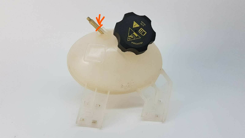

    Ich habe das jetzt mit dem Kühlmittel bei mir. :S
    Der Ausgleichsbehälter hat einen Riss (siehe Bild), so das sich überall das Kühlmittel verteilt.
    Wobei ich aber sagen muß das meiner aus der ersten Baureihe ist und schon einige Kilometter mehr auf der Uhr hat.
