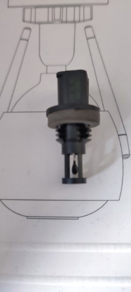

das hat mir weitergeholfen. Bei meiner suche im Netz habe ich eben nicht passendes gefunden.b.t.w. Der Sensor steht stur bei ca 250 ohm, egal bei welcher Temperatur. Mit einer Kennlinie hätte ich nach einen passenden Sensor suchen können. Jetzt werde ich mich dann auf die Suche nach einen ganzen Ersatzteil machen.
Wenn ich ein Datenblatt/Kennlinie hätte.... dan sähe es anders aus. Das einzige was ich habe ist der ausgebaute Sensor.

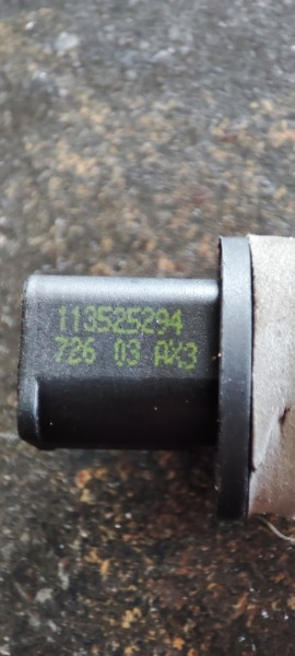

Hallo,
nach langer Zeit habe ich es geschafft den Autoelektriker nach dem Fehler suchen zu lassen (Mein Bluetoothdongle reichte zum lesen der Daten nicht aus). Der Schuldige ist laut seiner Aussage ein defekter Temperatursensor. jetzt bin ich auf der Suche nach dem passenden Ersatzteil. Anbei ein Bild vom Stecker mit aufgedruckter Nummer.
Hat jemand eine Bezugquelle? Leider finde ich nichts passendes.... -

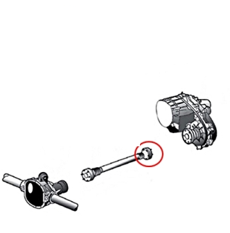

Hat jemand eine Quelle wo ich mir die Einzelteile des Antriebsstranges ansehen kann?
Im genauen geht es mir darum ob im Verteilergetriebe ein Wellenstumpf sitzt in dem die eigentlich Karadanwelle eingesteckt wird. -

Du meinst aber nicht Spiel an der Verschraubung zwischen Welle und Getriebe, sondern im Getriebe selbst?Beides meine ich nicht. Vorne am Getriebeausgang ist die Kardanwelle nur gesteckt. Hatte ich aber auch schon so geschrieben. Das Bild dient dem Verständnis zur Zuordnung der Steckverbindung.

wir hatten heute den kleinen Indianer auf der Bühne, weil der bei schlechten Strassen doch etwas mehr klapperte als gewohnt. Erwartet habe ich verschliessene Fahrwerkselemente, die waren aber alle gut.Nach etwas suchen viel uns dann das Spiel zwischen dem vorderen Verteilergetriebe und der Kardanwelle auf. Wenn man an der Welle gerüttelt hat, konnte man das mechanische Spiel nicht nur hören, sondern auch sehen.
Ist dieses ein bekanntes Problem? Gibt es Reparatursätze oder Betreibe die so etwas günstig in Stand setzen?Hier die Fahrzeugdaten:

Im Anhang eine Grafik um welche Verbindung es sich handelt.... nur mit dem Unterschied, dass es eine reine Steckverbindung ist
