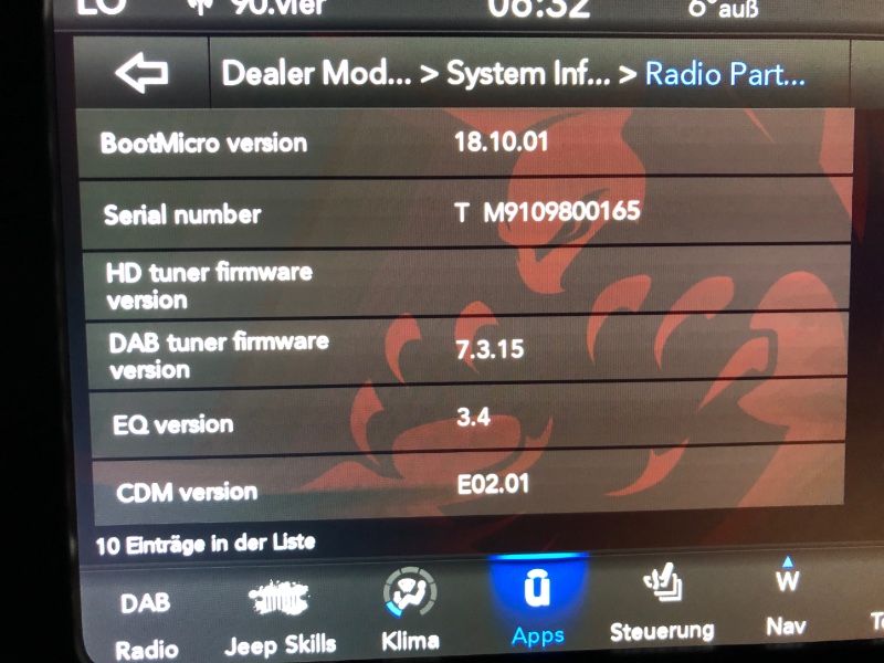

Guten Tag zusammen,
beim stöbern im Software-Menü meines MY18 habe ich folgenden Fehlercode gefunden, kann einer von Euch damit etwas anfangen?
i18\about_VP4R_DT12_ROW_MY18.xhtml
Desweiteren habe ich nach dem Uconnect-Update auch keine Zuluftanzeige (kein Wert mehr, die Anzeige selber ist noch da) mehr, weiß einer schon eine Fehlerbehebung bzw. etwas über ein kommendes Update.
Ich hatte früher schon enmal etwas über eine Batterieladungsanzeige hier geschrieben, da meine Ladeanzeige nie über 75% hinaus geht. Bin kein Lang- aber auch kein Kurzstreckenfahrer. Der freundliche Jeep-Händler aus OL hat den Wagen gerade bis morgen in der Halle stehen, um die Batterie mal zu 100% aufzuladen... soll angeblich eine Vorgabe von Jeep sein und dann soll ich noch mal schauen, ab die Ladekapazität abfällt..... ist irgendwie alles Glaskugel schauen.
Wer mir also hilfreiche Tipps, Erfahrungen oder Abhilfen geben kann.... ich bin ganz Ohr.
