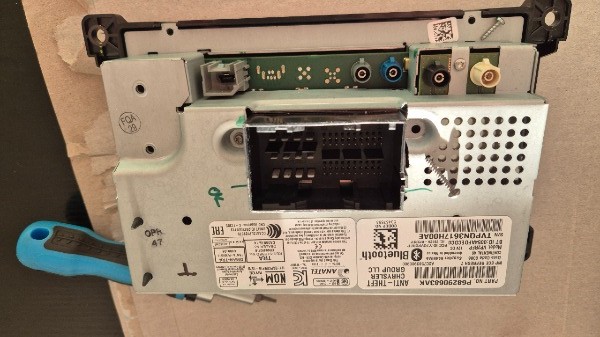

    Neues Display ist da, kam sogar recht fix. Wie man auf dem Bild sehen kann, ist es sogar die gleiche Teilenummer, wie das alte Display.
    Austausch ist dank Anleitung auf Youtube auch kein Hexenwerk. Die Blende vom Armaturenbrett ging bei mir sehr schwer ab, obwohl sie nur geclipst ist (und einer der Clipse ist hinter der Verkleidung auf Nimmerwiedersehen verschwunden).
    Ansonsten funktioniert erstmal alles wieder, ich hoffe, das bleibt auch so. Wenn ich hier lese, dass beim Händler dafür 1.800,- aufgerufen werden und man das für rund 120,- plus weniger als eine Stunde Arbeit selbst machen kann... :1f643:
    Hi,
    würdest Du mir bitte den Link schicken wo Du das Display bestellt hast?
    Meins ist jetzt leider auch soweit.
    Vielen Dank schon mal.
    Grüße
    Uli
