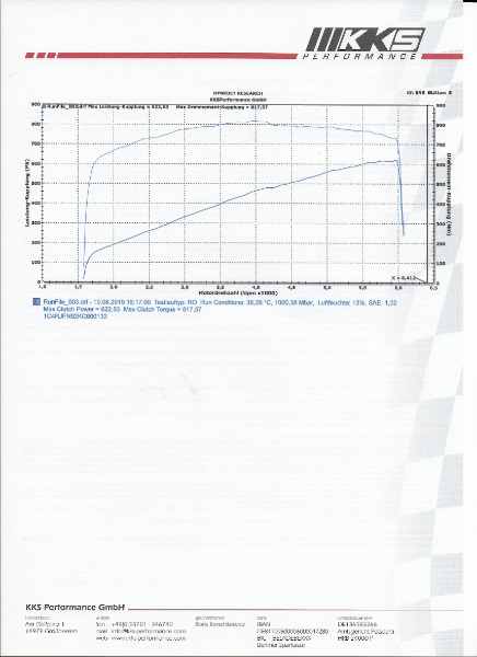

    Aber Licht am Horizont -war gestern noch mal zu einer Leistungsmessung in Finowfurt.
    Gute Adresse Allrad Prüfstand ist dort auch die selbe Leistung gemessen worden.
    626 PS.
    Es ist bei diesen Autos nur eine Frage der Einstellung er hatte sofort erkannt das der Wert Kraftstoff Luft bei Volllast bei 10,1 liegt muss liegen bei 11.78.
    Kostet dieses Auto ca. 40-70 PS muss also nur vernünftig eingestellt werden.

    Ich zum Prüfstand bei KKS Performance in Großbeeren man sollte ja auch ein Prüfstand
    finden der für Allrad ausgelegt ist
    Lange Rede kurzer Sinn angeschnallt das Teil und auf den Pinn getreten.
    Ergebnis der Aktion ernüchternde 622 PS!
    Habe natürlich das Protokoll zu Geiger geschickt und klar gemacht das ich nicht ums verrecken das hin nehmen werde.
    Nun mal sehen was weiter im Programm steht.
    Ein so tolles Auto -die haben es wirklich nicht nötig die Leute so zu verar…
    mfg
    Peter ;(
