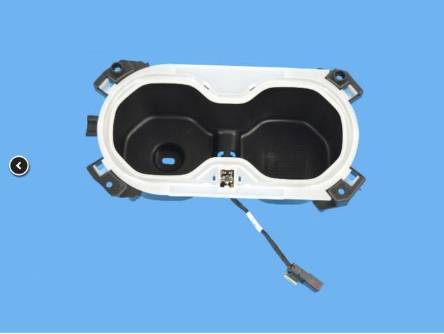

    Hallo und Servus aus Bayern,
    bin neu hier, daher nochmals hallo an alle! Mein Anliegen bezieht sich auf die Nachrüstung des LED-Rahmen an dem Becherhalter im Mitteltunnel im Renegade 2019. Unser 2018 kam neulich im Juni in einem Hagelsturm um und wurde durch den Facelift ersetzt, es sind oder waren beide Nigt Eagle - Modelle. Allerdings gab es in dem 2018´er einen LED-Rahmen rund um den cup holder, bei dem jetzigen fehlt sowohl die Ambiente-LED am Himmel unterm Rückspiegel als auch der LED-Rahmen am Becherhalter. Das letztere Teil habe ich jetzt in der Bucht gefunden, jedoch in den USA (OEM Mopar) - zum Nachrüsten. +++ Jetzt meine Frage: Hat jemand das Wissen, ob sich im Mitteltunnel ein vorgelegter Stecker befindet, an den man diesen sechseckigen Doppelrahmen mit Lichtfunktion (Ambiente light) anschließen kann, oder nicht ... und.. hat jemand von Euch den Mitteltunnel (Automatikgetriebe) in diesem Bereich schon mal zerlegt?
