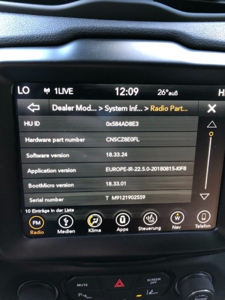

    So heute kam extra einer von FCA zu meiner Werkstatt um sich mein Renegade anzugucken. Weil die Fehler trotz Version 22.5 nicht weg waren.
    Mir wurde jetzt die 28.3 drauf gespielt wo angeblich die ganzen mute Fehler und etc behoben sind. Bin gespannt.
