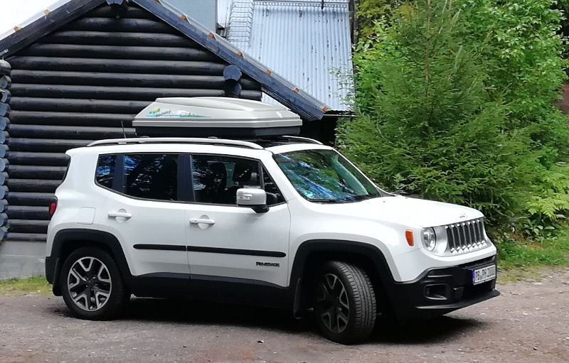

Meine Dachbox ist seit 1996 im Sommereinsatz und hat schon mehrere KFZ überdauert.
Für den Renegade habe ich mir aber extraflache Relingstützen besorgt, damit es auf keinen zu Problem bei den Finnlandfähren gibt.
(höeres Auto (Wohnmobil) geht zwar ist aber teuerer)
Da ich das grosse Schiebedach habe und es mit dem Dachträger zusammenstossen würde, wird für die Nutzungsdauer die Sicherung fürs Dach abgezogen.
