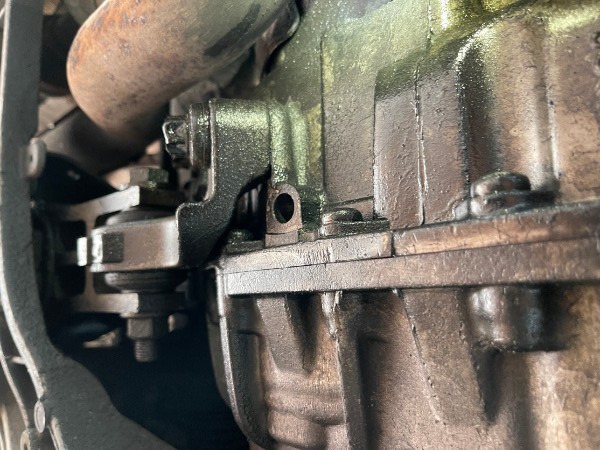

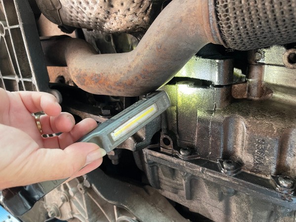

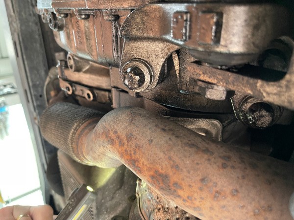

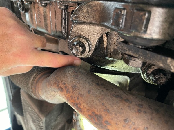

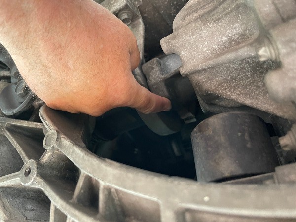

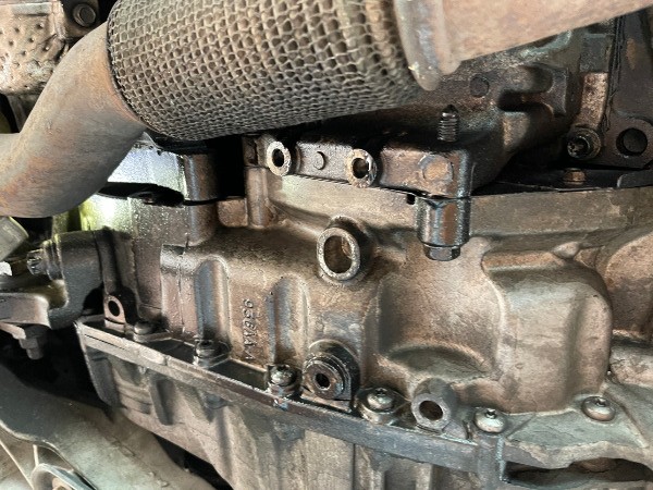

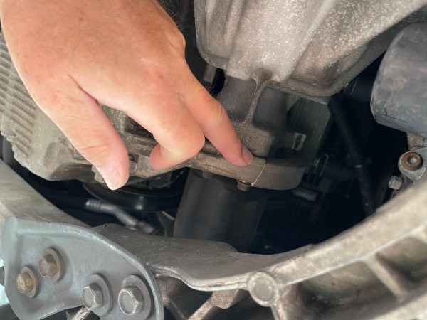

    Hier habe ich noch den Schadensbericht der Werkstatt.
    Bei einer Überprüfung des Fahrzeug Unterboden wurde folgendes Festgestellt.
    Das Verteilergetiebe hatte sich vom Automatikgetriebe getrennt d.h. die
    Verschraubung hatte sich komplett gelöst(es waren keine Schrauben mehr vorhanden) hier durch hat sich das Verteilergetriebe (PTU Einheit) immer mehr bewegt und es kam zum Bruch eines Halters und dem Ausbrechen einer Befestigungs Schraube an der PTU Einheit.
    Zur Instandsetzung werden der Halter und die PTU Einheit benötigt.
    Weitere Schäden können nicht ausgeschlossen werden, sind aber nur nach dem zerlegen des Fahrzeugs ersichtlich.
    Ich hoffe das jemand mir helfen kann ansonsten bin ich bei meiner Gehbehinderung aufgeschmissen.
