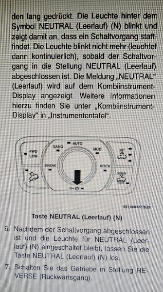

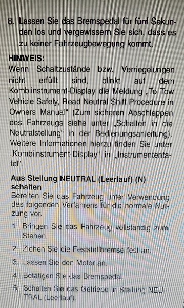

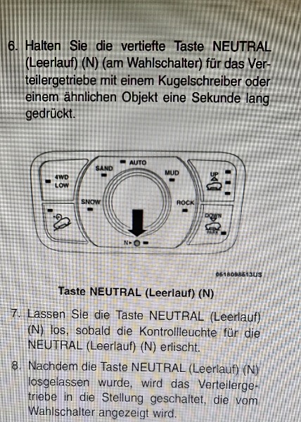

    Hallo zusammen,
    ich habe auch bei jedem Radwechsel Spaß mit der Funktion der "Taste-NEUTRAL", da man die Funktion nicht so häufig nutzt.
    Es tut mir auch jedes mal in den Ohren weh, wenn das Differenzial wieder den Kraftschluss zum Getriebe herstellt.
    Ich füge mal am besten den Part der BA bei, damit ihr die Reihenfolge nachvollziehen könnt.
    Tombraider schrieb ja, dass es in dem handbuch nicht stehen würde. ;)
