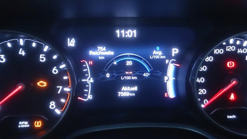

Ich war mit dem Verbrauch zu Beginn auch nicht zufrieden - gerade wegen der Angaben im Prospekt, auch wenn mit klar war, dass der Compass mehr verbrauchen wird als mein Focus vorher. Aber mittlerweile normalisiert sich der Verbrauch (ca. 75 % Stadt)- würde ich sagen:
