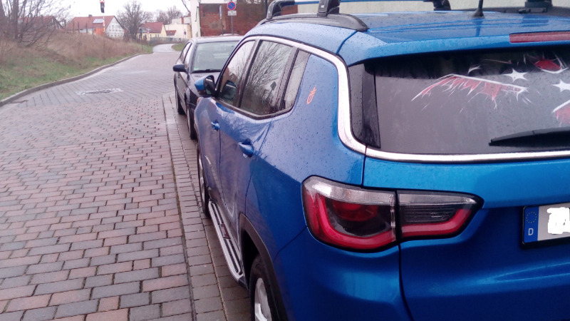

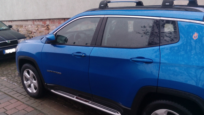

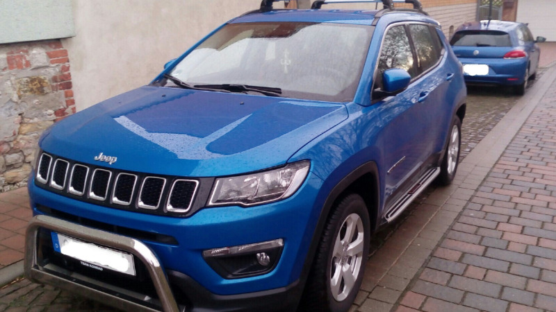

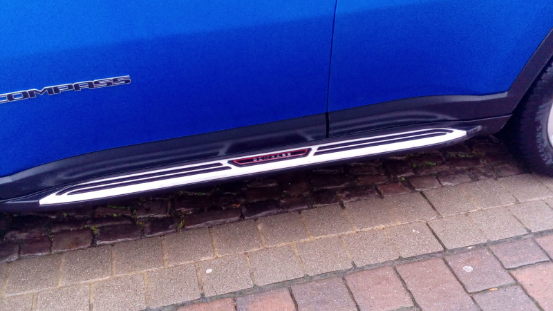

Noch ein kurzer Nachtrag:
Es muss nichts gebohrt werden. Alle Löcher sind bereits vorhanden. Pro Fahrzeugseite zwei robuste [definition=1,0]ABS[/definition] Halterungen die recht stabil aussehen und einen guten Eindruck machen. Allerdings würde ich mich nicht unbedingt mit 100 Kg draufstellen. Aber sie sind schmal genug um bequem ein und aussteigen zu können ohne
unbedingt drauftreten zu müssen ! Das [definition=1,0]ABS[/definition] ist auch farblich sowie von der Oberflächenstruktur identisch mit dem Originalschweller ! -
Ja, die unteren Schweller werden entfernt. Darunter sind bereits Bohrungen und Langlöcher vorhanden. In die Bohrungen werden Gewindebuchsen eingeschraubt an denen zunächst die zwei verstärkten [definition=1,0]ABS[/definition] Halterungen angeschraubt werden. Zum Schluß wird die Trittleiste auf die Halterungen aufgeschoben, eingerastet und unter dem Fahrzeug bzw. in den Radkästen mittels Schrauben bzw. Muttern fixiert. Die Schrauben in den Radkästen sind die Schrauben die vorher den Originalschweller gehalten haben.
Alles in allem eine recht saubere Lösung und von außen nicht sichtbar.
Es empfielt sich jedoch die Schrauben an den Halterungen nach dem Einbau mit Rostschutz zu behandeln ( zb. Autolack ) oder gegen VA Schrauben auszutauschen. -
Auf Grund einer Anfrage von "Onkel.o" - hier einige Fotos der Trittbretter

Übrigens, für alle die es Interessiert, die Trittbretter von Ali habe ich problemlos mit Einzelabnahme eingetragen bekommen. Auch Ohne Papiere !
Der Prüfer meinte zwar, dass Anbauteile zb. auf Brennbarkeit geprüft werden müssten ( daraufhin habe ich ihm versichert, das diese mindestens genau so gut brennen würden wie die originalen Schweller ) aber wichtiger war, das nichts breiter ist als der Abstand der Spiegel. Die Halterungen (verstärktes [definition=1,0]ABS[/definition]) machen einen sehr wertigen, stabilen Eindruck und halten bestimmt auch einiges aus. Ich würde mich allerdings mit meinen 105 Kg nicht unbedingt mit vollem Körpergewicht draufstellen. In erster Linie dienen diese Trittbretter der optischen Aufwertung sowie einer gewissen Schutzfunktion vor Parkplatz Remplern oder unaufmerksame Radfahrer
Trotzdem empfehle ich vor dem Kauf ein kurzes Gespräch mit dem Dekra Prüfer zu führen. Es sind auch nur Menschen und viele sind sehr kulant !
