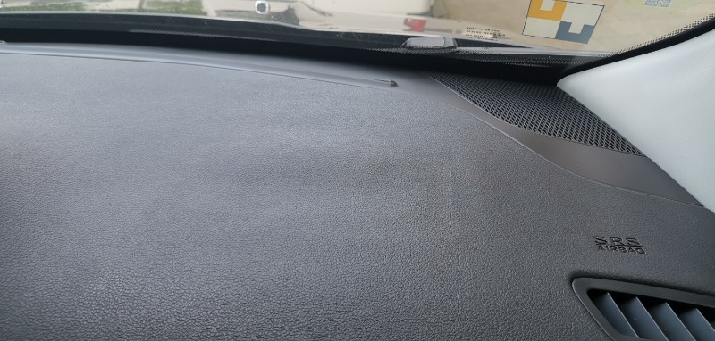

Es gibt vom Fiat 500 auch Bilder im Internet und das sieht genauso aus wie bei mir. Naja ich denke mal Material fehler. Danke für die Antworten und noch ein schönes Wochenende.
Danke Dir für die Antwort. War heute bei Jeep und die meinten ich soll das weiter beobachten ob die Delle noch mehr wächst. Also bei älteren Autos hätten die das schon gesehen liegt wohl an Materialschwäche. Aber meiner is grad mal 5 Jahre alt..So was hab ich bis dato nicht gesehen. Aber mit Kulanz von Jeep is da nicht. Wenn ich Pech habe kann ich das Dashboard tauschen. Möchte aber nicht wissen was das kostet. Wenn es in dem Maß bleibt würde das ja noch gehen aber wenn es noch größer wird wär nicht so toll - weil es ja dann auch irgendwann reisst.
Hallo, mal eine Frage in die Runde. Hab gestern beim Saubermachen meines Renegades bemerkt. Das auf der Beifahrerseite der Airbag leicht hoch drückt. Jedenfalls ist an der Sollbruchstelle des Airbags eine ca 20 cm grosse Delle(siehe Bild). Hat einer von euch sowas schonmal gehabt?
