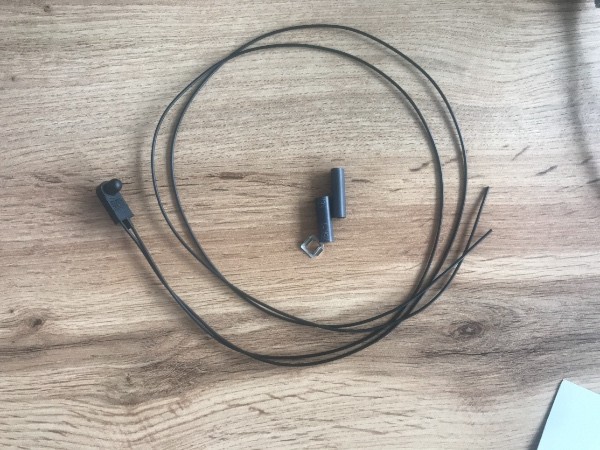

    Hallo Annette,
    ich würde den Kit aus Italien nehmen - wozu einen Spiegel tauschen der nicht kaputt ist. Du stellst dir das komplizierter vor als es ist. Mit ein bisschen Geschick geht das auch selbst. Schau dir mal den Beifahrer Außenspiegel von unten an. Da siehst du einen schwarzen Plastik Knubbel rausstehen. Das ist der Temperaturfühler. Ein kleines Plastikding mit zwei Kabeln dran. Der wird getauscht, sonst nichts.
    Auf YouTube sieht man ganz gut wie man den lackierten Rückdeckel des Spiegels runter nimmt. Ist nur mit ein paar Klammern gesteckt. Dann zwickt man die beiden Kabel des kaputten Teils ab und verbindet die Kabel des neuen Teils damit. Der Teil ist dann nur reingesteckt. Spiegelabdeckung wieder drauf und fertig. Dein Mechaniker sollte in 15 Minuten damit fertig sein.

    Habe auch heute den Sensor aus Italien verbaut und alles funktioniert wieder. Bis auf die Meldung Motor kontrollieren - die ist nicht von alleine weggegangen und somit gibt es auch keinen Allrad zur Zeit. Die Fehlermeldung muss ich scheinbar in der Werkstatt löschen lassen. Jeep verlangt bei uns dafür 50€ - vielleicht macht der Fiat Händler das ja günstiger.... schauen wir mal :)
    Grandios diese Italiener :) - zur Info: In Österreich gibt es auch nur den ganzen Spiegel um € 275 (nur Material ohne Einbau). Habe jetzt in Italien nachgefragt und dort gibt es den Reparatur-Kit um € 30 inklusive Versand!!!

    Nach etwas längerem rumsuchen hab ich jetzt für sage und schreibe 1,29 Euro im Elektrohandel einen NTC mit 10k und 1% bestellt und angelötet.Der NTC liefert glaubwürdige Werte. Also gehe ich davon aus, dass er funktioniert. Aufwand: Eine bisschen rumsuchen, NTC für 1,29 Euro, einmal anlöten und zwei Stücke Schrumpfschlauch.
    Hallo Chris, darf ich fragen wo du diesen NTC bestellt hast? Kann man so etwas auch als Hobbybastler ohne Elektrotechniker Kenntnisse schaffen? Liebe Grüße Alex
    Fiat 500x für circa 10,-
    Hallo Chris,
    hast du es mit dem Fiat 500x Sensor probiert? Habe auch das Problem, dass mein Jeep 36Grad Außentemperatur anzeigt obwohl wir bei 0 Grad draußen haben. Dadurch funktioniert die Klimaautomatik nicht mehr. Wenn ich 23 Grad einstelle, bläst er die kalte Luft von draußen rein, da er ja glaubt wir hätten 36 Grad Außentemperatur. Da ich keine Garantie mehr auf den Wagen habe, suche ich nach einer günstigen Lösung und dachte auch daran nur den Sensor zu wechseln wie auf YouTube beschrieben: https://www.youtube.com/watch?v=KB_FFAnuhaA
