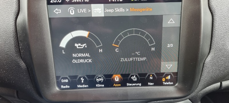

Hi kann mir jemand sagen dass wenn die Temperatur nicht im uconect angezeigt wird das dann auch das startstop nicht funktioniert.

Wenn deine Zulufttemperatur ausgefallen ist, so hat das auch für Start/Stop Konsequenzen. -

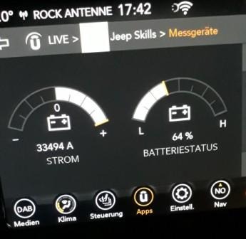

Nein, die Temp-Anzeige hat mit Stopp/Start Automatik (SSA) nichts zu tun. Ein Indikator für die SSA ist auf jeden Fall die Batteriestatus-Anzeige. Die ist ebenfalls dort bei der Temp-Anzeige von welcher Du das Foto gemacht hast auf der ersten Seite.
Wenn die Batteriezustand-Anzeige unter 71% anzeigt, dann geht SSA definitiv nicht.Soweit ich weiß sind weitere Parameter für SSA die Temperatur der Batterie, der Lenkeinschlag beim Anhalten, die Steigung/Neigung in der das Auto steht und was weiß ich noch alles...

d) die SW 39.2 bekommen habeDie Temp-Anzeige geht bei mir aber auch nach wie vor nicht - aber das juckt mich nicht, weil alles andere jetzt wirklich gut funktioniert

Ja leider hab ich das falsche Foto rein gesetzt.
Ich wollte das ja mit Temperaturanzeige zeigen.
