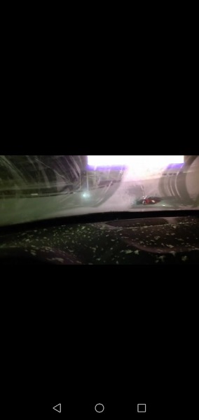

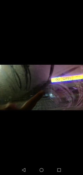

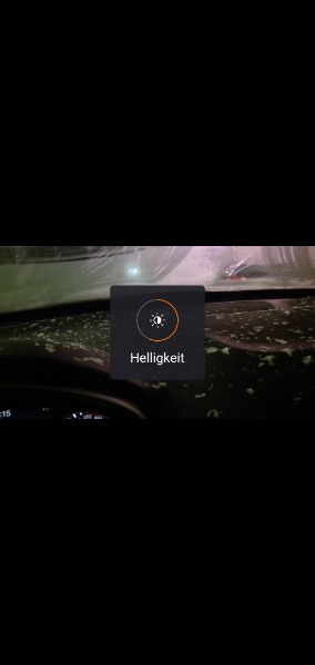

Bei meinem Compass beschlägt bzw wie gestern, gefriert die Frontscheibe von innen! Außen war frei, innen gefroren
Es ist nichts feuchtes im Auto!! Kein Regenschirm, nasse Jacke oder ähnliches! Passiert immer mal wieder, von Anfang an. Ist peinlich-die Kollegen stehen genauso den ganzen Tag auf dem Parkplatz-ich muss wischen u kratzen.
