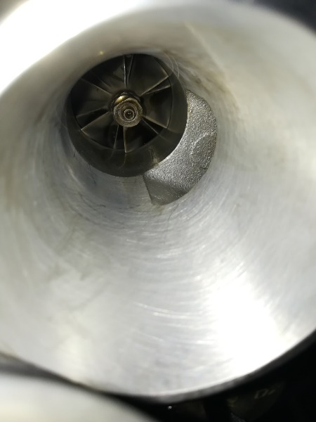

Hallo zusammen,
erst mal schön, dass es dieses Forum gibt - habe die Tage durch die Beträge und Bilder gelesen.
Aber mein Problem - vielleicht hat ja jemand eine Idee:
Jeep Renegade Longitude 1.4l M, 60.000km
Los ging alles in einem Winter vor 2 Jahren, da hat er bei -10° beim Losfahren alle Systeme "auf Not" gestellt. Ich könnte mit 10kmh 1x um den Block fahren und das Auto wieder im Hof abstellen. Nachdem es an dem Tag wärmer wurden, kein Problem - alles wieder normal.
Halbes Jahr später war auf der Autobahn plötzlich der Zug weg und er beschleunigt mit viel Mühe nur noch im 4. auf 120. Fehlermeldung die auftaucht ist: "Motor kontrollieren lassen"; es fallen u.a. folgende Systeme aus: LaneSene, Abstandshalter,
Der Jeep Händler hatte keine Zeit zum kontrollieren und hat die Fehlermeldung zurückgesetzt.
Das Problem taucht immer wieder sporadisch aus, will heißen bei manchen Autobahnfahrten ist alles gut, manchmal geht es nur mit 120 weiter. Der Fehler verschwindet aber auch wieder von selbst.
Beim letzten Service hat nun Jeep den Fehler P0236-00 - Turbolader ist defekt ausgelesen. Austausch soll ca 4500 € kosten.
Hört sich auf den ersten Schritt logisch an, bin mir beim dem Betrag jetzt aber unsicher ob ich das machen soll.
Was meint ihr - gibt es Alternativen?
Viele Grüße
Michael
