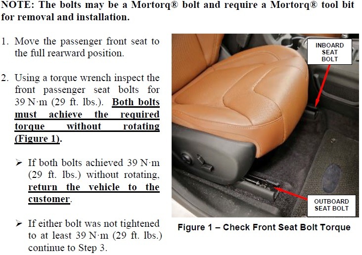

  • Bei ca. 250 KL des MY2019 (Recall steht auf "international") sind die Schrauben des Beifahrersitzes nicht mit dem korrekten Drehmoment angezogen worden.
    Der Sitz kann sich dadurch lockern, klappern oder im Falle eines Unfalls keinen festen Halt mehr haben.

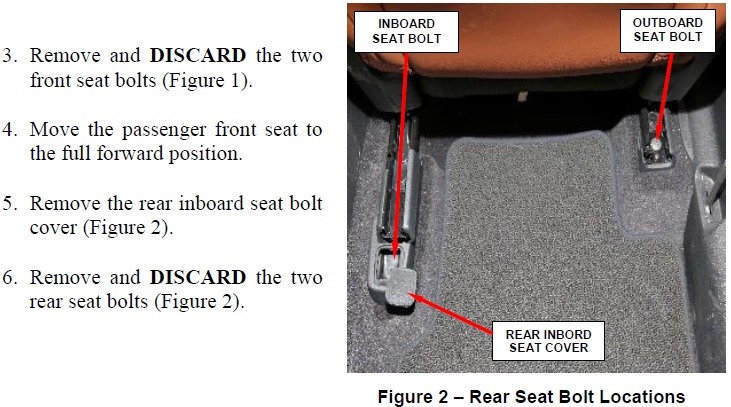

    Es ist zu prüfen, ob die Schrauben sich mit dem vorgegebenen Drehmoment noch drehen lassen. In diesem Fall sind die Schrauben zu ersetzen und mit dem korrekten Drehmoment anzuziehen.
