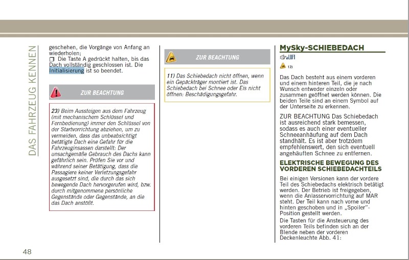

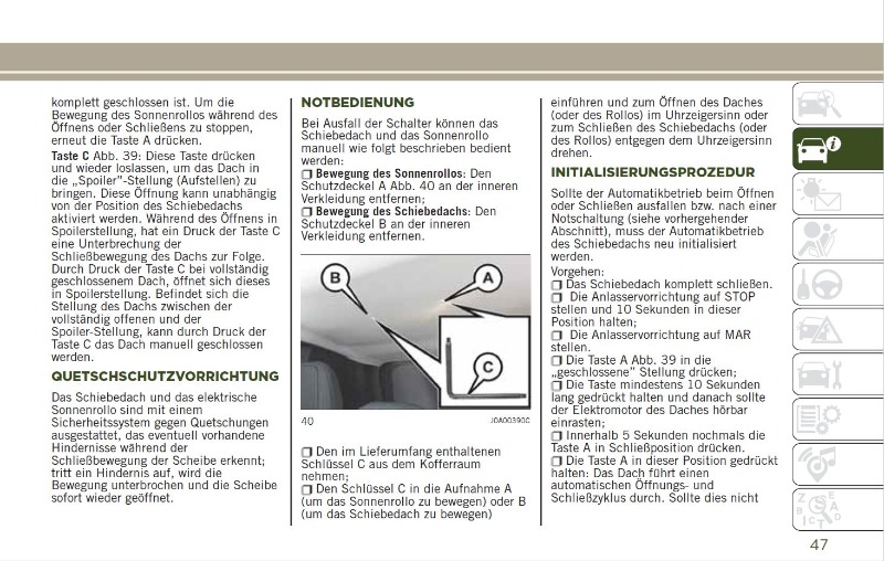

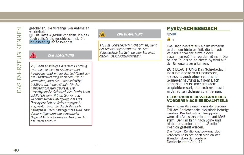

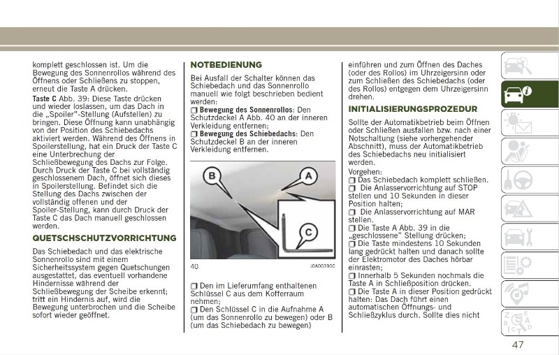

  • Hatte das mal mit dem MySky Dach. Die Lösung war den Schalter einfach dauerhaft (20/30 sec) in Richtung schließen zu drücken. Dann fährt es stückweise zu. Danach kann man den Initialisierungsprozeß durchführen. Steht alles im Handbuch. Siehe Screenshots. Weiß jetzt allerdings nicht ob das für die MySky Variante gilt, denke aber schon.
    Das habe ich zweimal gemacht aber das Teil schloss immer noch nicht. Also zum Händler, da einen aus dem Laden rausgezerrt, um das vorzuführen. Und siehe da: Es schloss ohne Probleme. Immer und immer wieder. Bis heute.
    Ich tippte auf "Versteckte Kamera". War aber wohl nur ne kurze Systemschwäche.
    Hoffe nur, dass Du jetzt durch Deine manuelle Unterstützung nix weiter beschädigt hast...
