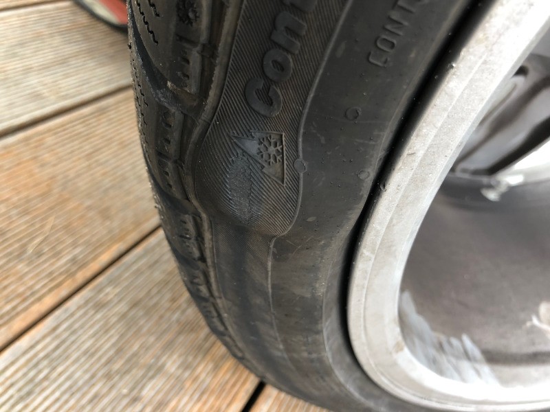

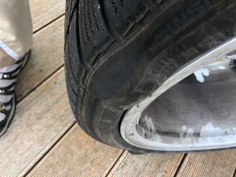

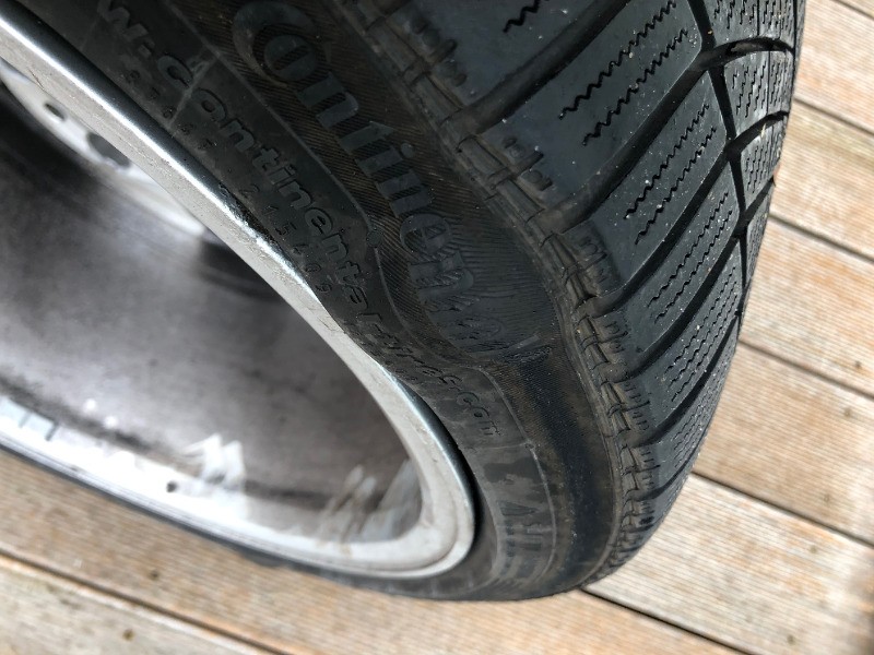

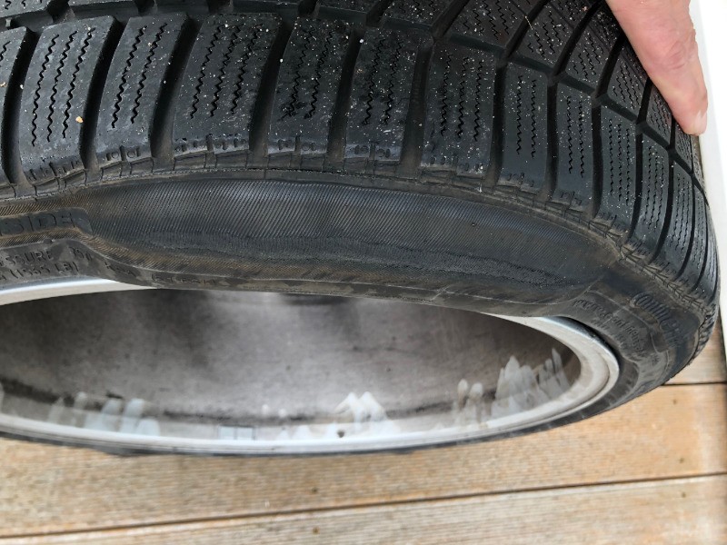

  • Ob mit 1,4 Liter oder jedem anderem Hubraum, fahren mit zu wenig Luftdruck hat mir anschaulich vorgeführt, welchen Nachteil eine fehlende automatische Reifendruckkontrolle doch hat. Ein schleichender und unbemerkter Druckverlust (durch eine kleine Schraube, wie sich herausstellte) hat vorgestern an meinem Chrysler dazu geführt, dass ich nach 2h AB-Ritt mit 0,5bar auf der Hinterhand, an der nächstgelegenen Tankstelle strandete und glaubte, mit Nachfüllen wäre wieder alles im Lot. Bei 2,3 bar quitschte es kurz und ich holperte anschließend überrascht weiter nach Hause. Die "leichten" Vibrationen konnte ich mir nicht erklären, bis ich den Reifen demontierte.
    Das innere Felgenhorn hatte offensichtlich auf dem fast platten Reifen die Karkasse rundum ordentlich durchmassiert, so dass der nachgefüllte Normalluftdruck diesen fast zum Bersten brachte. Erschreckend mit 4 Beulen durch die Gegend zu hoppeln. Also auch im neuen Jahr: Immer schön einen Blick auf den Luftdruck! ;)
  • da haste nochmal grosses Glück gehabt, bei dem! Reifenbild.
    Solcher Niederdruck sind die Ursachen für die vielen Reifenkarkassen von LKW"S, die auf der Bahn oder m Rand derer liegen.
    Zum Glück sinds beim Compi nur 2 Achsen und Du hasts bemerkt,
    bei einem zb. 7 Achser merkt man das meistens erst wenns brennt.
    --das "walken " der Karkasse erzeugt Hitze ohne Ende oder die Karkasse fliegt in die Pampa.
