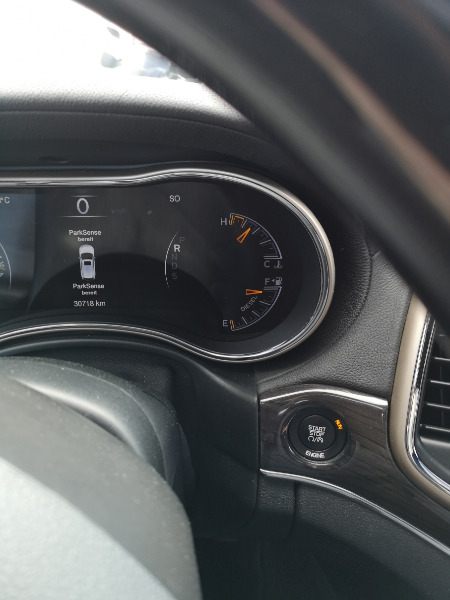

  • Hallo, erstmal viele Grüße vom Großglockner!
    Bin gestern die traumhafte Großglocknerstrasse gefahren. 5° Aussentemperatur am morgen.
    Bereits nach wenigen Kilometern im unteren Drehzahlbereich ging die Tempanzeige einen Teilstrich weiter. Blieb auch dort, Öltemperatur 113°maximal. Als ich ihn kurz abstellte, und dann wieder startete, ging die Temp.Anz. sogar einen Teilstrich weiter in Richtung "H"(Foto), allerings auch sofort auch wieder runter, allerdings nur bis zum nächsten Teilstrich, nicht in die Mitte.
    Die Anleitung sagt ganz klar, dass bei Bergfahrten, und die ,GG-Höhenstr. hat saftige Steigungen, eine höhere Wassertemeperatur angezeigt werden kann und erst Habdlungsbedarf besteht, wenn sie bis auf "H" klettert, aber weclhe Erfahrungen habt ihr mit Bergfahrten und wie heiss darf das Öl maximal werden, habe im Handbuch nix gefunden.
    Es ist allerdings auch so, dass bei Autobahnfahrten mit höherer Geschwindigkeit, die Anzeige einen halben Teilstrich nach oben wandert. Eine Ursache dafür konnten wir nicht finden und haben es an einem elektrischen Problem festgemacht und so hingenommen. Sieht jetzt wohl anders aus.
    Ich das das Thermostat im Verdacht oder vielleicht die Lüfterregelung, obwohl bei Speed auf der Autubahn wohl kaum der Lüfter zugeschaltet wird.

  • Bzgl. den Temperaturen, ist alles im grünen Bereich...der Motor muss einfach mehr "leisten", daher kann er auch
    wärmer werden...aber, solange er noch weit unter dem "H" ist, ist alles o.k.

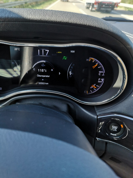

  • Auch wenn es nervt. Nochmal eine Frage. Welche Öltemperatur habt ihr beim GC wenn ihr etwas länger so 170/180 fahrt. Auf dem Foto nicht mehr zu erkennen, weil ich schon vom Gas gegangen war, aber bei meinem steigt sie auf 119°. Die Wassertemperatur geht nun auch etwas weiter, leider auch nicht auf dem Foto zu sehen und zwar eine Zeigerbreite über den dritten Teilstrich. Geh ich vom Gas und fahre so um 110km/h geht sie brav in die Mitte zurück. Ich bin der Meinung, bei normaler Belastung muss diese wie angenagelt in der Mittelstellung bleiben, diese lastabhängigen Schwankungen halte ich für nicht normal. Clevererweise zeigt er ja alles an, nur die Wassertemperatur nicht.
  • ...bei meinem SRT my2014
    Bei "Pedal-to-Metal" geht die Öltemp auf bis zu 120-Grad, Wassertemp ist dann mittig (ca. 100-Grad)...gehe ich vom Gas und in den Cruise-Modus
    dann sinkt die Öltemp auf ca. 105-Grad und die Wassertemp geht in das untere Viertel, so um die 95-Grad.
    Ja, der / die Lüfter werden dazugeschaltet, wenn die Kühlung des Fahrtwindes nicht mehr ausreicht und oder
    die Klima eingeschaltet ist.
    Denn, die LÜfter "kühlen" nicht nur den "Wasserkühler" sondern auch den Klima-Kühler.
