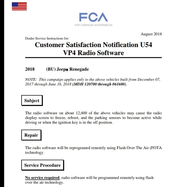

U54 Renegade MY2018 Update Radio
- Germaneon
- Erledigt
Auch bei dem Recall dürfte es sich um ein reines US-Thema handeln, da kein I-Status. OTA-Updates gibt´s in Europa leider auch nicht.

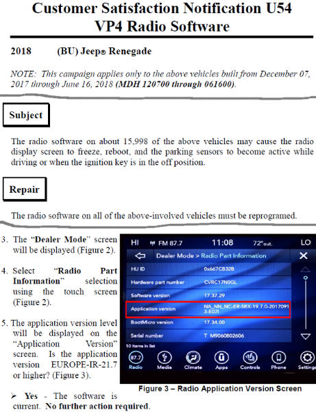

U54 betrifft offensichtlich doch auch europäische Modelle. Konkret die VP4 (das müssten die mit dem 6,5" Bildschirm sein), welches im oben genannten Zeitraum verbaut wurde. Hier kann als Fehler auch ein Problem mit den Parksensoren auftreten, welche sich dann während der Fahrt oder bei ausgeschalteter Zündung aktivieren können.
Sofern das VP4 die Version EUROPE-IR-21.7 oder höher hat, ist kein Update erforderlich. Sonst Update. -
6,5" kann nicht sein, seit MY18 gibt´s keine 6,5er mehr.
Unserer ist auch von dem U54 betroffen, werde die Tage mal zu meinem Freundlichen. Betrifft dann wohl die 8.4 und wir haben auch tatsächlich Störgeräusche bei den
Parksensoren. -
Zu VP4 hatte ich nur was mit 6,5" gesehen, aber dann wird's wohl das 8,4" sein.
Man sollte ohnehin vom Händler prüfen lassen, ob das Update für das jeweilige uConnect tatsächlich bestimmt ist.
