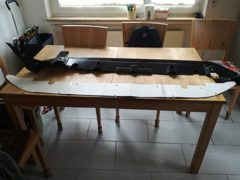

Hab gerade alles durchgelesen und angeschaut, schaut so aus das der Schutz am ersten Querträger befestigt wird, dann müsste ich noch ein Blech anfertigen zu ex Lippe. Improvisieren kann ich gut, das werde ich hinbekommen, werde schon mal eine Schablone aus Karton anfertigen von dem Lippen teil bzw. dem neuen Blech. Denn ich möchte schon, wen ich irgendwo drüber schramme nicht den Dreck aus dem Motorraum kratzen.siehe Bildnew-jeep-forum.de/attachment/6804/

Bei diesem schönen Wetter heute haben wir ein Bastel Nachmittag eingelegt und eine Schablone aus Karton angefertigt für das spätere Blech, die Höhendistanz am Querträger werde ich so wie es aussieht mit Schwingungsdämpfer machen, muss mich morgen mal unters Auto legen und das ganze nochmal anschauen und die Schablone dran halten, ob das mit meinen ausgestanzten löcher auch stimmt und es so passt, wie ich mir, das so vorstelle. Ein paar Fotos hab ich auch gemacht von unserer Bastelstunde.

Tool, bin heute unters Auto gelegen um die Schablone mal dranzuhalten, natürlich einige löcher falsch ausgestanzt, die u formige Aussparung entzieht sich meiner kenntnis- momentan sind darunter nur schrauben löcher mit Gewinde, könnte die Aussparung also auch weglassen, hab mir das ganze noch mal von unten angesehen da ist noch ganz schön potenzial das ganze zu schützen und auch von mir mit Bohrmaschine und Stichsäge zu bewerkstelligen. Riffelblech ist bestellt, die Schwingungsdämpfer kann ich auch bestellen, ist aber eigen-licht Unsinn den die Firma die das versendet ist nur ein paar Kilometer entfernt, werden das abklären, ob wir das auch abholen können.

Siehe das als Anleitung für dein eigenes Projekt, das ist nur ein Prototyp ob, der so auch funkioniert wird sich erst in Gelände herausstellen.
